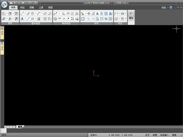

发表于 2010-6-3 09:32:00 | 显示全部楼层
gif
gif
以上是使用电子图板2009r3版本,windows自带画图工具生成,复制粘贴到电子图板后,保存,再打开,效果正常。
