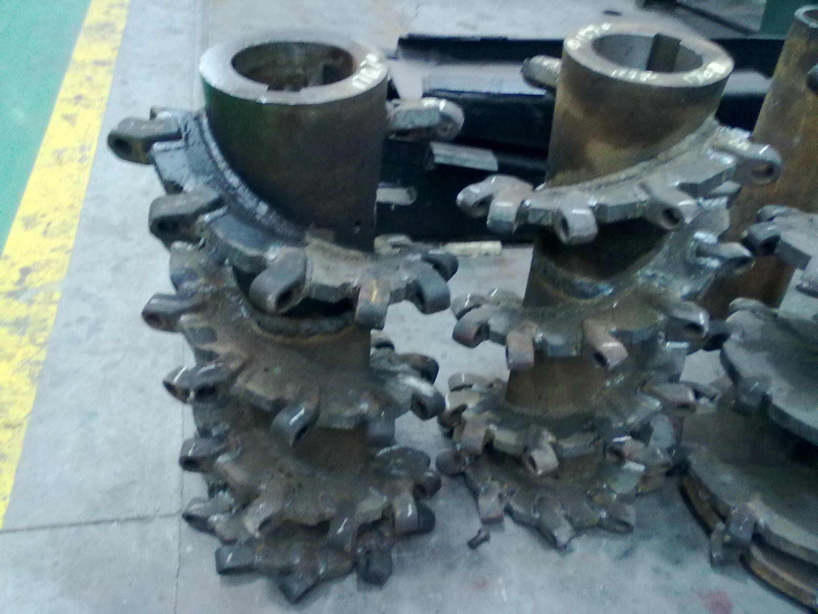

发表于 2011-1-12 16:13:00 | 显示全部楼层 |阅读模式
自己怎么做都不像
内孔210   外圆440  导程500 螺旋角21°41′49″  板厚25 左旋
 楼主| 发表于 2011-1-12 16:32:00 | 显示全部楼层
主要是那个螺旋,上面焊的那些东西不用做出来

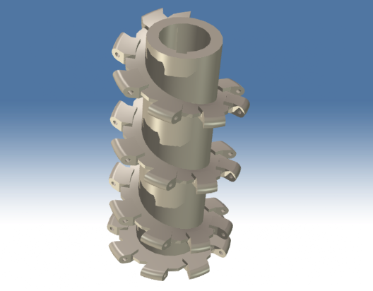

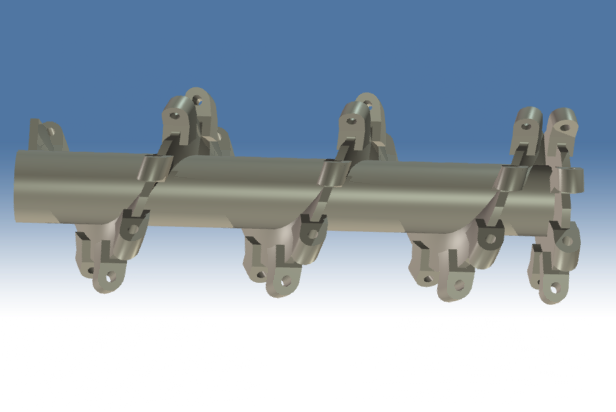

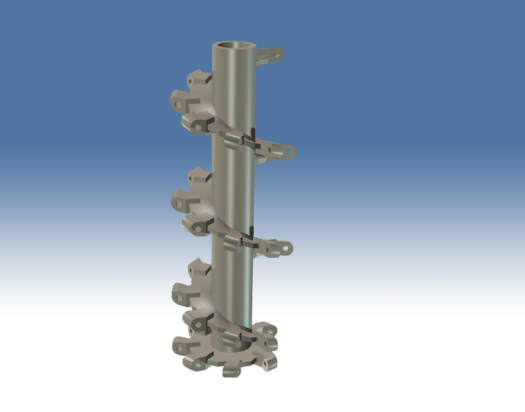

发表于 2011-1-13 10:09:00 | 显示全部楼层
看看这个行不行(你给的参数好像不够多,有些参数是根据你的图片做的)
png
png
png
png
143
1037
1037
发表于 2011-1-13 10:12:00 | 显示全部楼层
索性把源文件也给你吧,大家共同交流。 切割.ics (1.39 MB, 下载次数: 2556)

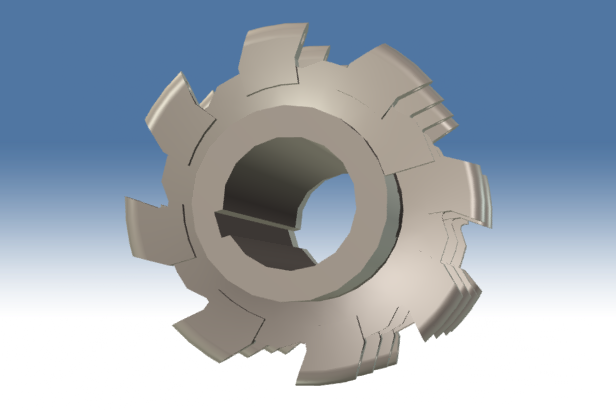

发表于 2011-1-13 21:57:00 | 显示全部楼层
把尺寸改了一下,这样看起来和图片更接近一些。
