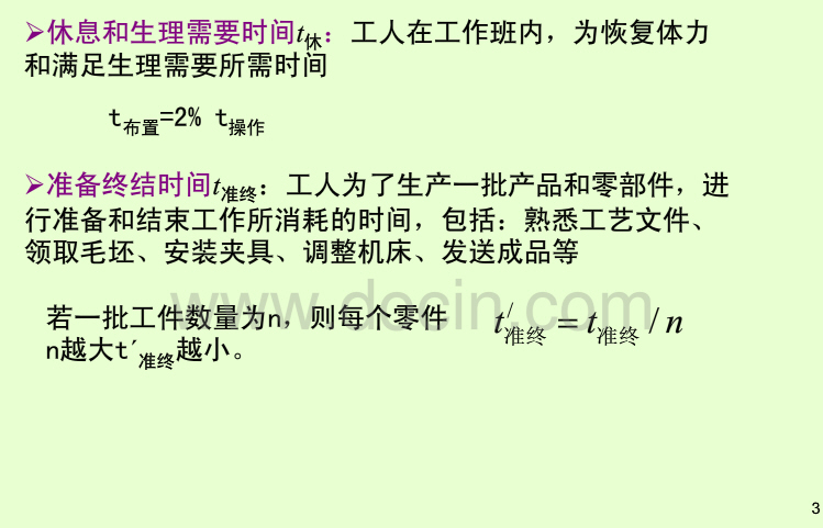

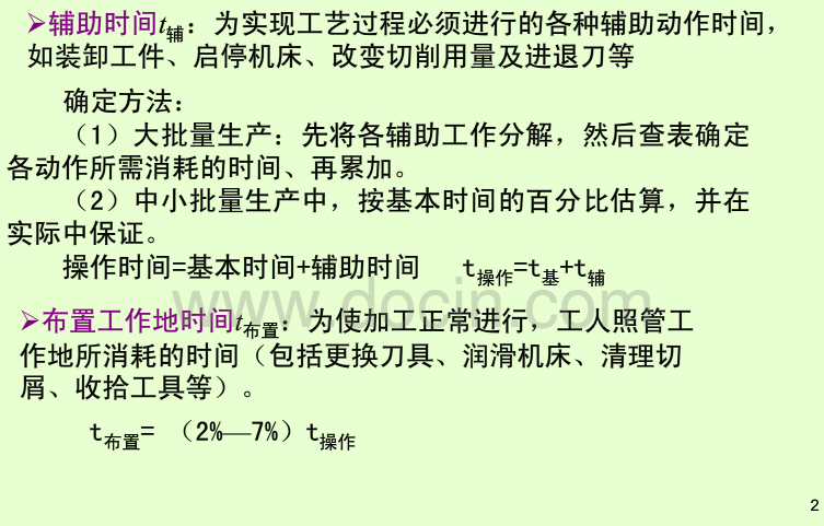

我理解他们在不同企业定义时不同的。
准终时间重点在生产一批工件进行准备和收尾工作的时间。
布置工作地时间与准终时间不一定一一对应,可能一批工件中间进行了多次清理操作,装夹操作,也可能多批工件只进行了一次清理操作,还是分开处理会更好一些。

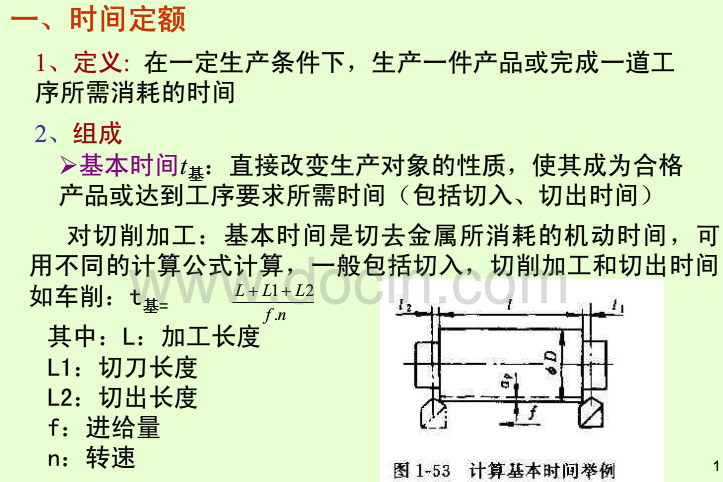

以我的工作经验:这些计算数据一般是参考,实际使用中大部分数据采用的经验数据。曾经给产品进行工时定额,下达到车间时,被车间抱怨。呵呵。

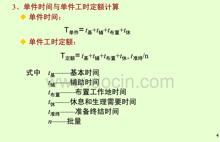

在学校已经学过,但个人感觉饿T布置和T准终有点重复,不知道大家怎么看!

按照计算数字*系数=实际工时
系数:(按照本公司人员实际加工能力+类似工件实际时间)/平均值
