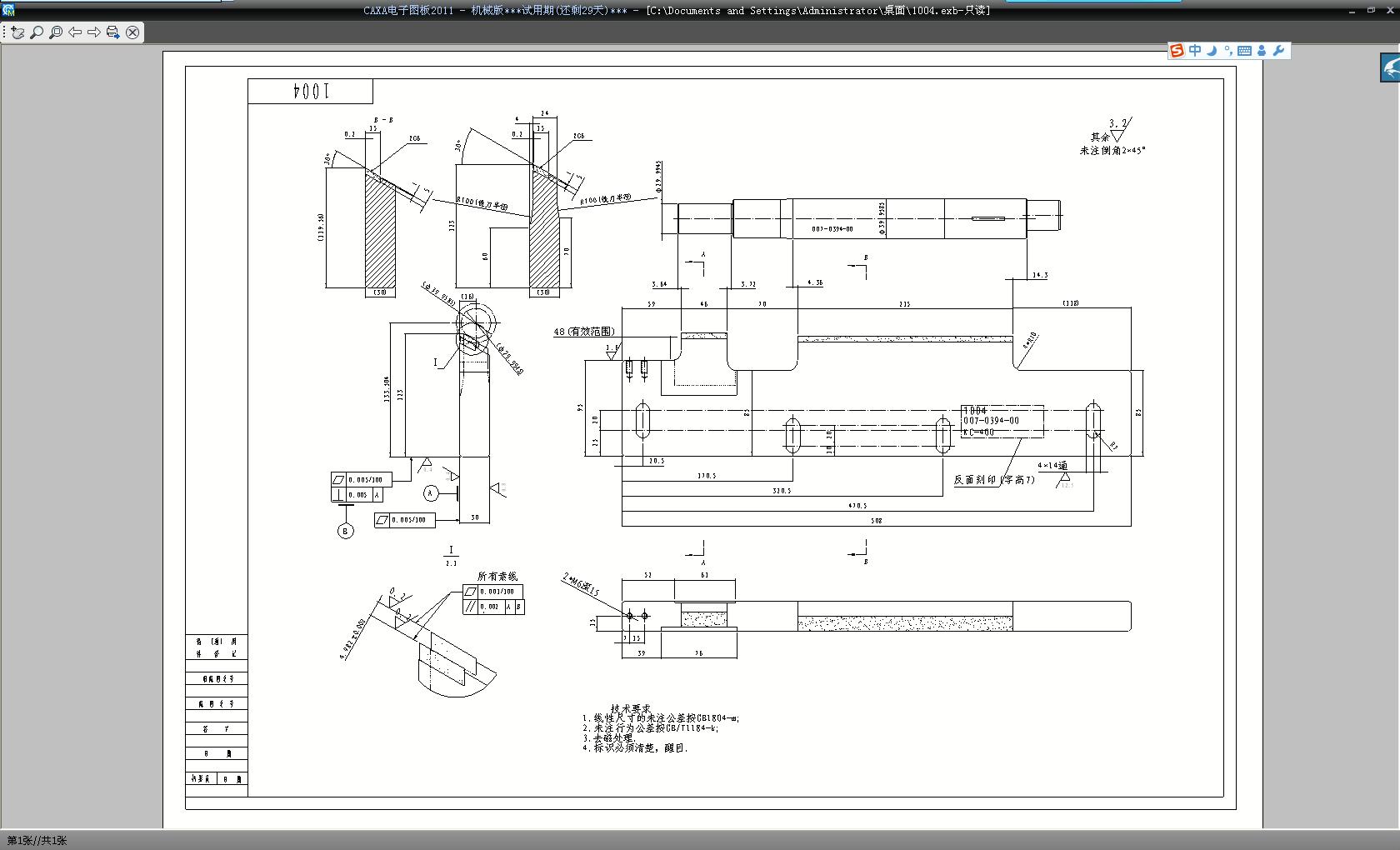

CAXA2011R1在打开用以前旧版本编辑的文件时,出现线形、线形属性、标注样式都和以前的不一样,导致打印出来的图纸线形很难看,特别别扭,请高手指点一下,非常感谢!!!

请您提供一张图纸我们来确认,谢谢。

 楼主| 发表于 2011-1-20 13:20:00 | 显示全部楼层
这是附件,麻烦给我看一下?
这个图纸就是打印出来后,给个线形都不好区分?

怎么不一样呢?
去下个补丁看看,论坛里有
2051
24460
发表于 2011-1-20 15:59:00 | 显示全部楼层
是线型不能区分,你画的图本来就没有分,要设置按颜色打印
要先设置颜色。

 楼主| 发表于 2011-1-20 17:48:00 | 显示全部楼层
哦  如何能快速的改成国家标准的线型那,我有很多图纸都是那种问题哦 ,如果手动慢慢的改,要累死几个人?

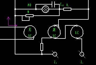

发表于 2011-1-22 18:25:00 | 显示全部楼层
同感,看看这几个圆
看看这几个圆
看看这几个圆
47
141
141
发表于 2011-1-24 11:16:00 | 显示全部楼层
不一定是圆,有可能是其他对象
