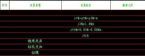

用2007时没这问题,试用2011就有了,怎么回事?
还有,汇总有公差的单元格,向工艺表输出后公差没有了。是不是软件问题?

发表于 2011-1-30 13:10:00 | 显示全部楼层
张工,您好,问题已经确认,该问题在工艺版2011r2版本中解决。
工艺汇总表可以提取上下标(显示为符号形式),输出到工艺文件时可以显示为上下标形式。
对于您供的文件经确认是bug,您可以通过反馈模板进行反馈。
