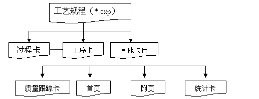

除了专业的工艺知识外,我们在接触工艺工作时还会用到一些专业知识以外的术语,例如工艺规程、工艺过程卡、工序卡等,这些都代表什么意思,它们之间又有什么关系,通过下面的图表来给大家解释。
    在这张图里,*.cxp为电子图板工艺版生成的工艺规程文件后缀名。工艺规程由过程卡、工序卡、其它卡片组成,其中过程卡是必须的,其它卡片可以根据生产需要来定。那么什么是工艺过程卡片,即我们常说的过程卡?

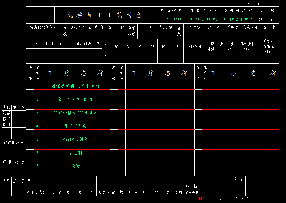

【工艺过程卡片】 是按照工序的顺序来简要描述工件的加工过程或工艺路线的工艺文件。举例说明:
(以上文件由论坛热心网友zhangyuug提供,如有侵权,请联系yxp)

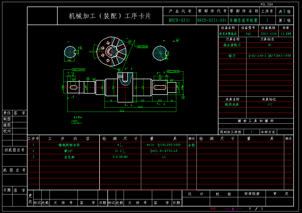

但是对于复杂的零件来说,简单的加工过程不能详细的指导加工,这时就需要工序卡片。
【工序卡片】工序卡是详细描述一道工序的加工信息的工艺卡片,它和过程卡片商的一道工序记录相对应。就是上图中具体的一道工序的细化。

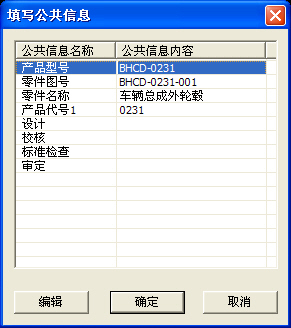

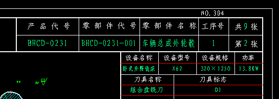

    除了工序卡片之外,为了保证产品的质量和加工的准确性,还会有一些“质量跟踪卡”“检验卡”“工艺纪律卡”“统计卡”等等,为了形成一个完整的规程,还会有“封皮”等。这就综合在一起就形成了一个比较完整的工艺规程,一个规程针对一个零件或者部件,所以这些卡片会有一些相同的内容,例如产品型号、产品名称、零件代号、零件名称等,这些信息就称为【公共信息】。

在CAXA电子图板工艺版中,根据工艺文件的这些特点都提供了专业化的关联管理,如由过程卡直接生成工序卡(按住Ctr+左键选中-单机右键进行创建),过程卡与工序卡之间具有关联关系,并且公共信息可以联动填写等多种特色功能。
