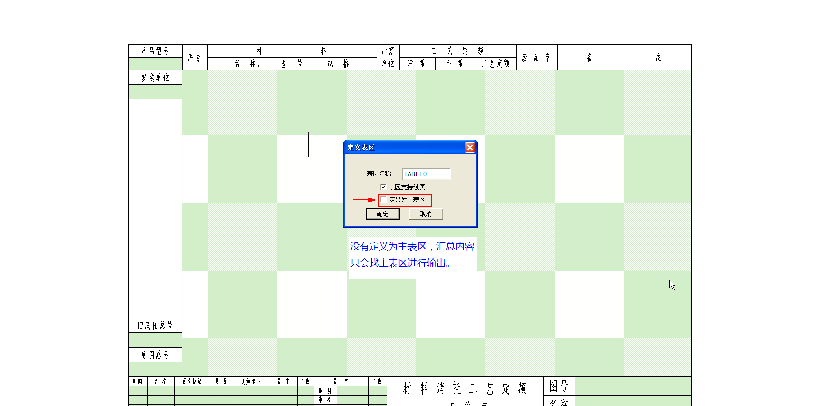

2.没有定义为主表区:
表象:输出为空白
原因:定义为表区后,还需要定义为主表区才能接收汇总信息输入。

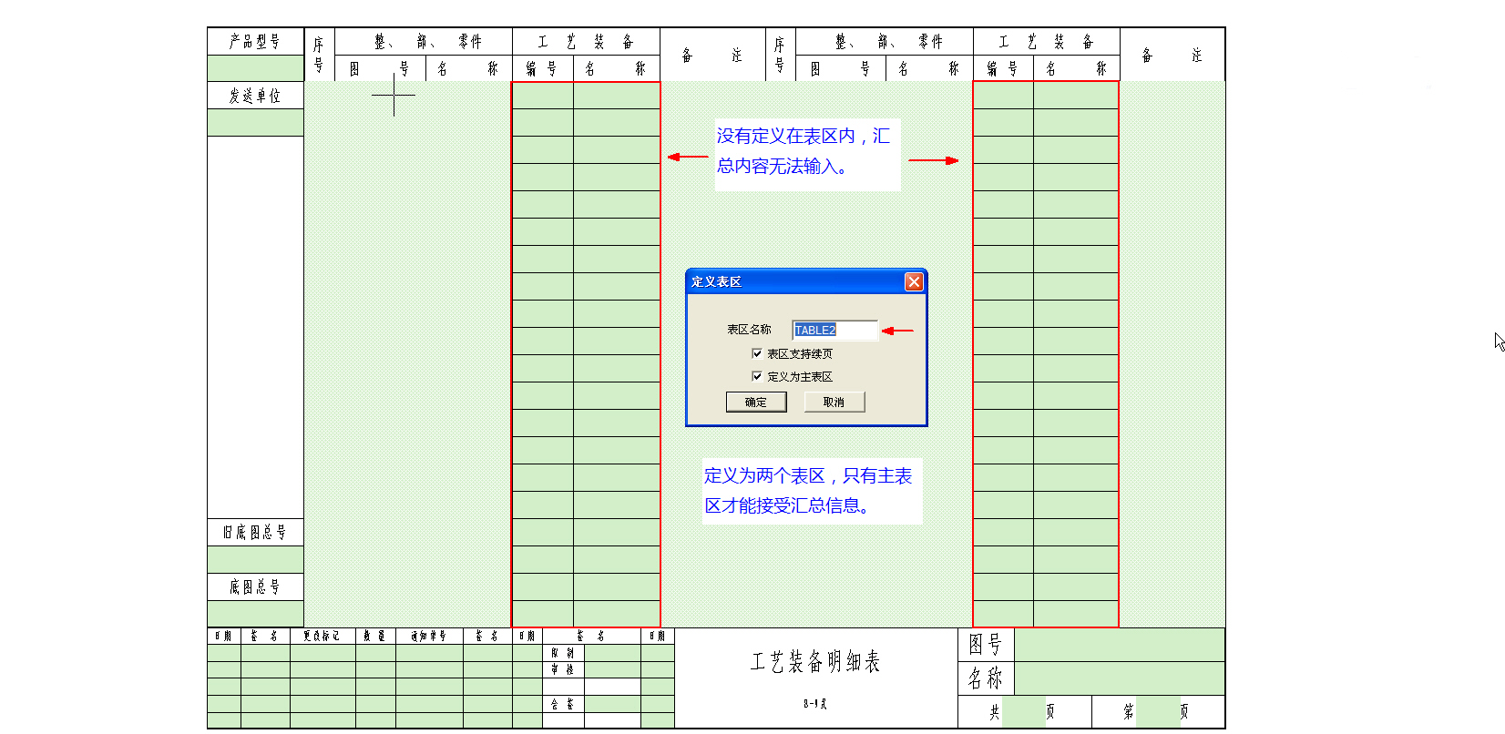

3.定义了主表区但是没有包含单元格或者定义为两个不同的表区:
表象:部分数据没有输入
原因:a、不包含的单元格是不能接收信息输入的;
        b、定义不同的表区,只有主表区才能接收信息。

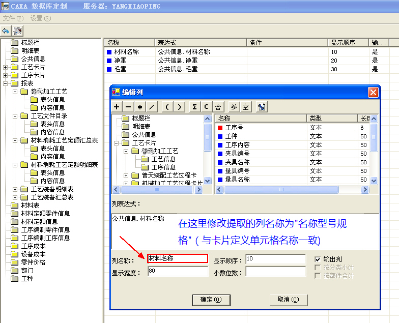

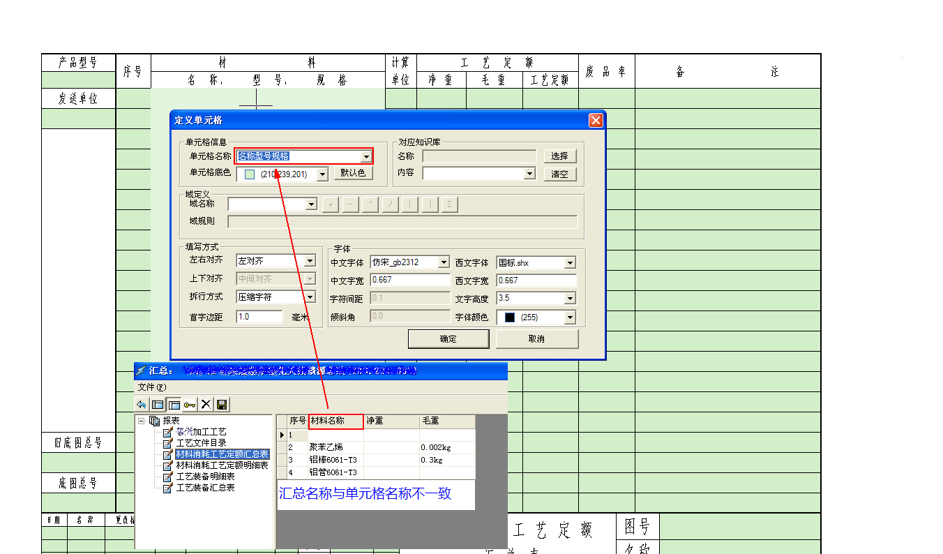

二、单元格、数据库定义不正确
4. 单元格名称与汇总列名称不一致
表象:有部分列信息没输出
原因:单元格的名称必须与汇总列名称一致。见下图:
解决方法:更改模板单元格名称或者修改数据库列显示名称。
修改单元格名称很简单,下面图示为修改数据库列显示名称的方法:

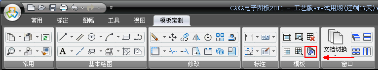

5. 输出文件必须为规程,即cxp文件
表象:输出时无法选择模板
原因:定义的格式不对
解决方法:可以在卡片定制环境下,通过【模板】-【模板及管理】-【新建】来生成规程。

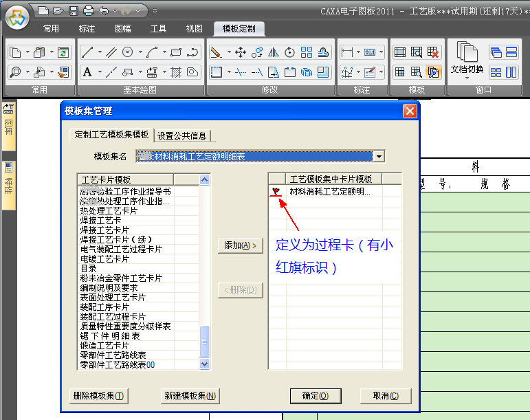

6. 输出到的卡片必须为规程(模板集)中的过程卡
表象:输出时无内容
原因:找不到对应卡片
解决方法:在【模板】-【模板及管理】中设置为过程卡
