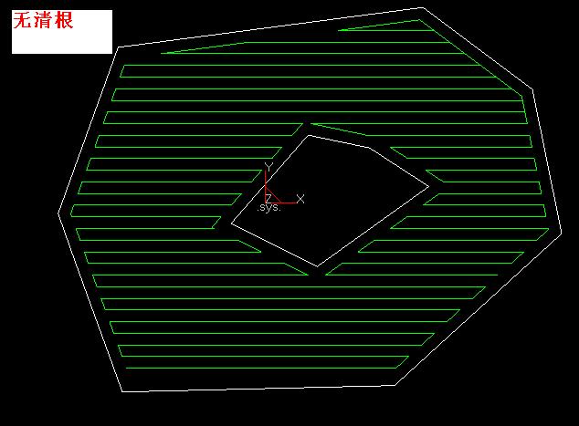

请问岛清根的“清根”什么意思?(我是自学初学者)

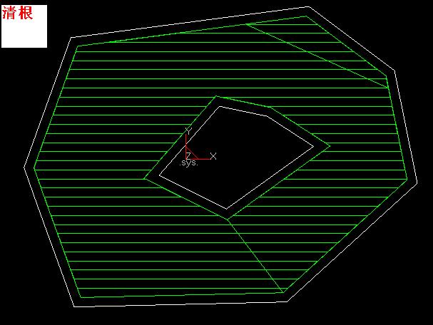

发表于 2011-2-9 09:00:00 | 显示全部楼层
说一下我的理解:一般的加式方式是平行加工和环切的方式。
在平行加工的时候,即一行一行地走刀,在边界处会有留下毛刺或遗留,效果不好。
一般会沿边界再走一刀,这就叫清根。
这样走刀的方式效率较高。
看下面两个图就知道了。

发表于 2011-2-9 20:11:00 | 显示全部楼层
就是沿半圆走圈。
平面区域粗加工功能中,对岛屿和轮廓的清根,可以单独控制的。
很方便 。

 楼主| 发表于 2011-2-9 19:44:00 | 显示全部楼层
嗯 了解了 谢谢! 如果用平行加工铣半圆类型 那清根是怎样的?是底部再走一圈吗? 还是脱离粗加工属于精加工了?
