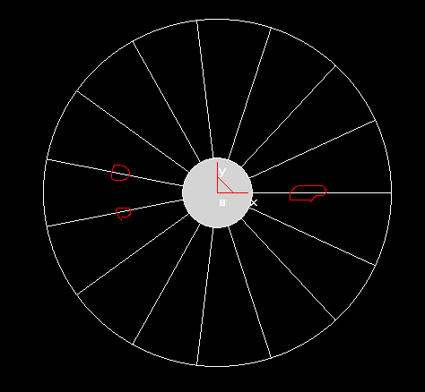

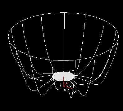

求助 可乐瓶底绘制完成后 用网格面成型时出现 “条件不满足,网格面操作失败”这是怎么回事.

发表于 2011-2-12 09:29:00 | 显示全部楼层
我试了一下,你做的线架是做不成风格面。我把你做的样条线都删除,只剩下0度的那条,重新阵列后,还是生不成。
后来我就把两个圆也删除了,根据你的样条线,重新做的圆,阵列样条后就可以生成了。
参照附件。 可乐瓶底部2.rar (13.76 KB, 下载次数: 3075)
这样看来,可能是你做的样条与圆存在不相交的情况。所以做不出来。

 楼主| 发表于 2011-2-9 20:24:00 | 显示全部楼层
画红圈的地方是刚开始画的两条曲线分成三条的(左边一条是用11.2和-11.2度分成两条的) 然后再用环形阵列分成5份 然后画上圆 底部小圆生成平面 就变成如图

 楼主| 发表于 2011-2-12 12:31:00 | 显示全部楼层
回复 8# jxc 的帖子
我后来也做出来了 看来你说的是对的 我从新画 画两个圆的时候用3点!就是原始的那3条线 然后就可以生成了.thanks
