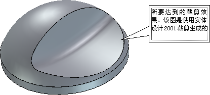

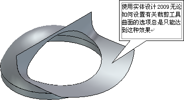

请大家帮忙使用实体设计2009裁剪曲面,为什么我09如何设置选项总是裁剪生成这种效果?是实体设计09中的裁剪曲面功能不稳定?
要进行裁剪的曲面

也可以做,但挺麻烦的,请看附件

回复 5# wangchaofeng 的帖子
谢谢版主!我重新做了一下旋转180度生成曲面,再裁减,然后再旋转生成另一半可以达到效果,不过在生成旋转曲面的时候要注意旋转方向,否则裁减时也达不到效果,不知道为什么会牵扯的方向
