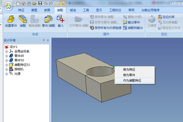

如图所示工件,要求焊后攻钻。我只能做在其中一个零件上,有什么方法可以一次做成。
实际工作中会遇到类似这样的丝孔
2011-2-11 15:25:56
此图比上图更显而易见。
难道caxa实体不能处理这样的情况。难道非要把两个零件做成半圆孔往一块拼接么。那样的话会多好多尺寸的。(尺寸越多工程图元难看。注:难看的意思是不容易让人读懂)
官方人员可否出来指点一下。如果是软件的问题希望能够改进

用鼠标右键从图素库中拖拽孔到一个零件上,弹出的菜单中选装配特征就行了

用草图拉伸怎么做

好像对于工程模式不起作用哟

是,现在的版本不支持工程模式零件

把两零件布尔加后再拖孔上去。
