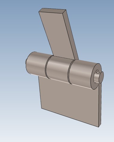

做的合页,在原文件中能做机构仿真运动,
在新文件中“插入零件”后,在新文件中为什么不能做仿真运动了呢?
新人,大家勿笑啊

实体设计只能播放当前文档的动画

新版的实体设计,可打开原文件使用拷贝再粘贴到新文件的办法,能保留原来的动画。。。

发现另一个方法,只要删除了外部链接了,也可以实现,
在复杂装配体里,感觉还是难以操作
