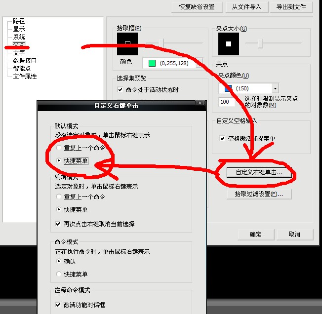

发表于 2011-2-20 08:38:00 | 显示全部楼层
窗口或别的文件里复制过来后,在新窗口按鼠标右键粘贴不行
54288512 发表于 2011-2-17 22:27:00
这很矛盾,无选择时右键功能是被“重复上一个命令”占用的,这一点很好啊,和07一样了,这可是大多数用户争取过来的。
自己感觉在粘贴时用一下“Ctrl+V”也不错嘛!

发表于 2011-2-20 08:43:00 | 显示全部楼层
另外在选项里是可能设置的,如果想用到无选择时右键菜单出现也很简单了

发表于 2011-2-17 22:44:00 | 显示全部楼层
回复 3# 54288512 的帖子
在默认状态下,没有选择对象的时候没有右键菜单。
可以在选项-交互的相关设置中设置为在空命令状态下有右键菜单。
无论是否复制对象都没有右键菜单吧?

发表于 2011-2-20 17:07:00 | 显示全部楼层
回复 7# wongboy 的帖子
精彩回复!图文并茂!加分加分~
