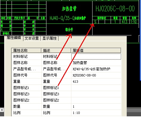

现在用的2011R2版本,转图工具提取DWG图纸标题栏数据时不完整

材料标记一直没读出来,重量和图样标记偶尔能提取出来

以“材料标记”属性来说明问题原因。这一属性对应的属性定义在块中的定位方式是单点定位。对于单点定位的属性定义,转化为标题栏后提取信息时,先找到属性定义的盒子,再找到属性值文字的中心,如果某一属性值文字的中心落到该属性定义的盒子内,就得到了需要的属性值。就“材料标记”属性来说,其对应的盒子在左下角(可以编辑标题栏或编辑块看到),“组合件”这一文字并未落进该盒子,所以提取信息时找不到正确的值。
    问题应该是定义标题栏块时没有正确操作造成的。
    解决办法有两个:1、编辑块(或编辑标题栏),不作任何修改,点击“退出块编辑”时,在弹出的“是否更新修改”对话框点击确定,以重新生成块;2、编辑块(或编辑标题栏),重新定位相关属性定义,将单点定位方式的属性定义改成“两点定位”(注意选择正确的对齐方式),保存。
