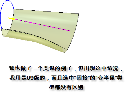

发表于 2011-2-18 09:35:00 | 显示全部楼层 |阅读模式
在使用“导动线+边界”和“双导动线”方式生成导动面时,对其中的“变半径”和“固接”两种高度类型不太理解,为什么在设置两选项时看不出曲面有什么明显变化?版主能给个素材讲解一下吗?

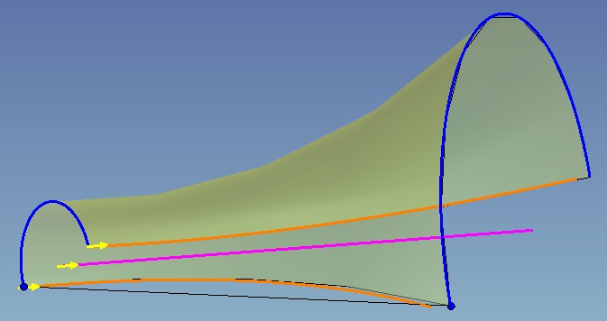

 楼主| 发表于 2011-2-18 10:03:00 | 显示全部楼层
png
png
36
139
217
217
 楼主| 发表于 2011-2-18 10:08:00 | 显示全部楼层
是我的软件出问题还是我做的截面曲线有问题?能不能麻烦楼上传一下你的素材,我直观感受一下这两个选项的作用?

发表于 2011-2-18 10:23:00 | 显示全部楼层
这是09版本的问题,11版本已经改正了

 楼主| 发表于 2011-2-18 10:28:00 | 显示全部楼层
谢谢!在使用09版的“导动线+边界”方式时,使用单截面就会出现这种在另一侧生成曲面的问题,双截面就不会!试了一下“固接”和“变半径”无变化是因为我只是在预览下切换着两个选项看到的效果,生成后就看出区别来了!要是预览能不出现这种情况就好了
