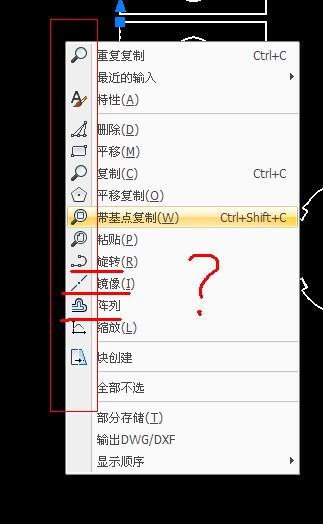

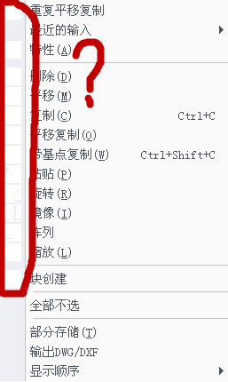

CAXA实体设计2011二维环境中快捷菜单命令前无图标,咋回事,请指点。

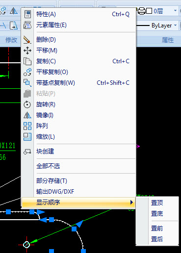

发表于 2011-2-21 14:13:00 | 显示全部楼层
有图标啊,你删除配置文件试试

发表于 2011-2-21 14:59:00 | 显示全部楼层
实体设计的界面乱了,如何恢复默认的设置?
可以通过删除实体设计的配置文件来恢复默认的设置,具体的文件目录如下:
XP系统:C:\ Documents and Settings\登录用户名\AppData\ Caxa
WIN7系统:C:\Users\登录用户名\AppData\Roaming\Caxa

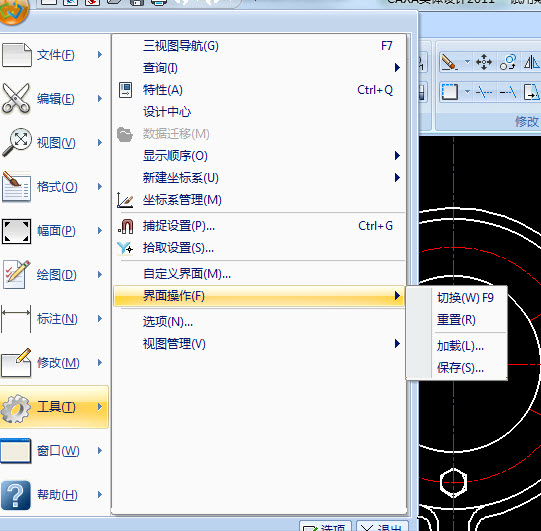

发表于 2011-2-21 15:14:00 | 显示全部楼层
电子图板的配置文件也在这个路径下,图文档就不清楚了,你可以到图文档板块去问问
但电子图板中提供一个“重置”的功能,不用删这个目录,更方便一些
