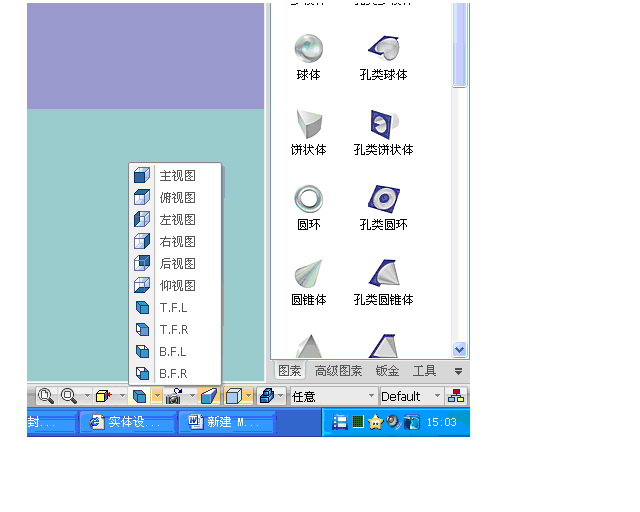

用“视向设置”工具栏的后四个也都与刚开始时的坐标系视向不一样。

楼主的意思应该是想恢复进入实体设计以后默认的那个视向吧?如果实体有平面,可以考虑先使用“指定面(F7)”工具,然后再看坐标系稍作旋转即可。默认的视向角度是Z轴向上,XY轴为45度左右。如果没有平面,也可以拖入一个长方体作为参考进行调整。
如果对视向的精确度要求很高,以后再遇到自己满意的视向角度时,可以考虑使用“保存视向”和“恢复视向”功能。

是的,我就是想问这个问题。保存视向是没有问题的,但是我是想有一个更便捷的方法,有快捷键能完成就最好了。不明白为什么CAXA不这样做。
在其他的CAD软件甚至CAXA自己的制造工程师都有F8可以实现。
不知可有高人有其他答案?
