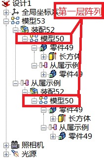

初学者请高手解答。

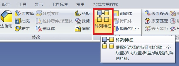

对于特征级别的阵列,推荐使用阵列命令。
对于零件级别的阵列,可以将阵列放到一个装配里,再对装配进行阵列。

如果非要移动的话,请您使用三位球的“复制”或“链接”功能

零件阵列后得到的是一个“模型”,由原零件和从属零件组成,这些零件都是相互关联的,对任一个零件的任何编辑,都会造成所有零件相同的改变,但这都只能在智能图素级别或特征级别进行,不能在零件级别进行(其实在零件级别是打不开三维球的),所以楼主要将已经阵列后的零件再进行阵列也只能在智能图素级别或特征级别进行。

他们是一个从属关系,你当然选不上附属的了
