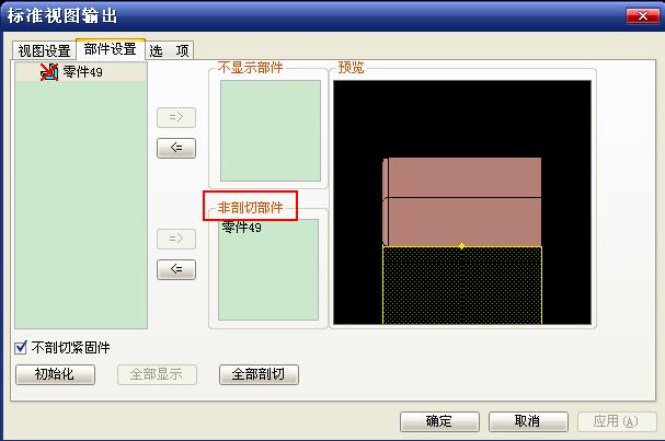

caxa实体设计2011R2新增加了“工程图中增加“不剖切紧固件”的选项”,用以控制在剖视图中是否剖切紧固件。这个选项很好,但是也不够完善,因为某些情况下我们可能在剖视图中不希望剖切某个零件(如轴),建议增加零件的剖视选项。
    具体实现办法是否可以这样实现:
         1. 实体设计,在零件实体属性中增加零件是否“剖切”选项;
         2. 所有紧固件的实体设计属性,默认为不允许剖切,既剖切选项为“否”;
         3. 所有非紧固件的实体设计属性,默认为允许剖切,既剖切选项为“是”;
         4.在工程图的剖视图选项中增加是否剖切选项,以增加剖视图的灵活性。

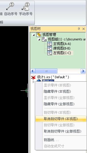

已经存在这样的功能满足楼主的需求
1、在投影的时侯,"标准视图输出"对话框的"部件设置"选项卡中可以设置剖切项,见附图1。
2、调出"视图树",可以在其中设置"本视图"或"全部视图"剖切或取消剖切零件,见附图2
