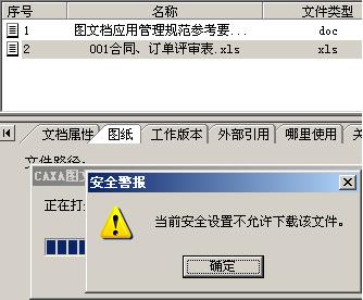

发表于 2010-6-4 13:16:00 | 显示全部楼层 |阅读模式
如题!新装的软件.SERVER2003 ,internet安全已经设置为中级.

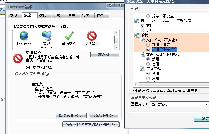

发表于 2010-6-4 13:58:00 | 显示全部楼层
是要 把文件下载那个点允许,不是中级的问题

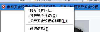

发表于 2010-6-4 14:53:00 | 显示全部楼层
此问题偶也在关注,一般是这样设置-->打开IE-->Internet选项-->安全-->受限站点(点击自定义)--->下载文件(改为启用)这样就可以了,
但是有的电脑(绝大部分)下载文件改为启用后IE总是报不安全,需要修复,如果不修复的话上不去网,一修复的话下载文件自动改为禁用了,
我记着好像修改组策略里的一个什么东西,也就是把安全设置的低点,但我忘记具体在哪了
恳请高手赐教

 楼主| 发表于 2010-6-4 20:19:00 | 显示全部楼层
回复 3# yotron 的帖子
非常感谢,解释得非常细致,哈哈
我今天确实也这么设置了,下载文件启用。
后来发现是由于我没有安装OFFICE,所以也还是不行,TXT的可以打开,OFFICE的就不行。
当时这个汗呢~哈哈

 楼主| 发表于 2010-6-9 14:35:00 | 显示全部楼层
我的电脑上也出现了同样的问题,新装的2008R3.1,安全选项设置成下载“开启”,
已装OFFICE2007和Adobe Acrobat 9 Pro、360浏览器,
使用图文档打开OFFICE文件和PDF文件,都显示“当前安全设置不允许下载该文件”
紧急求教~~

发表于 2010-6-17 10:03:00 | 显示全部楼层
如果安装的是IE8,需要设置 “受限站点”中的下载
而且就会出现描述的这个情况:
但是有的电脑(绝大部分)下载文件改为启用后IE总是报不安全,需要修复,如果不修复的话上不去网,一修复的话下载文件自动改为禁用了。

发表于 2010-6-17 10:06:00 | 显示全部楼层
回复 8# yujia 的帖子
你还是仔细再看一下那个安全设置吧,因为有时候你自己设置为开启之后呢,有的安全软件(例如360)会给你自动修复安全性改为关闭状态的
