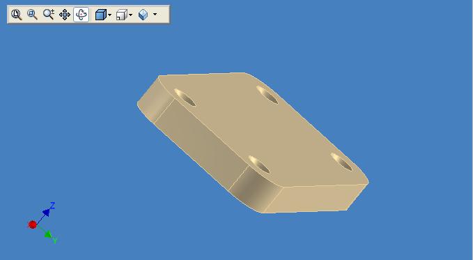

发表于 2011-2-24 17:15:00 | 显示全部楼层 |阅读模式
相关ViewerMap.xml文件 的修改方法:
增加下面一行
<VIEW name="Inventor View" prog_id="Inventor.ViewControl.1" file_ext="ipt;iam;idw;" description="" opentype ="0">
    <METHOD name="OpenFile" nameinctrl="FileName" property="yes">
      <PARAM vt="8" value="">YES</PARAM>
    </METHOD>
  </VIEW>
