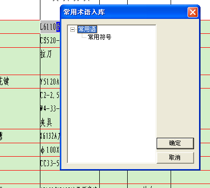

大家可能知道在知识库里如何添加内容,其实还有更方便的方法将填写内容录入知识库。

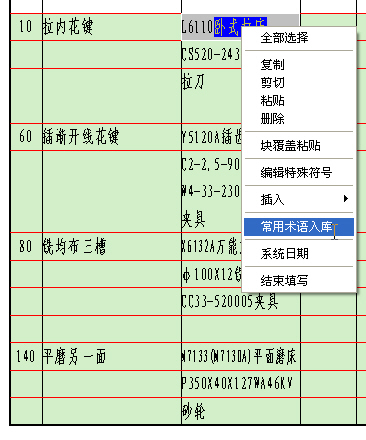

1.常用术语入库

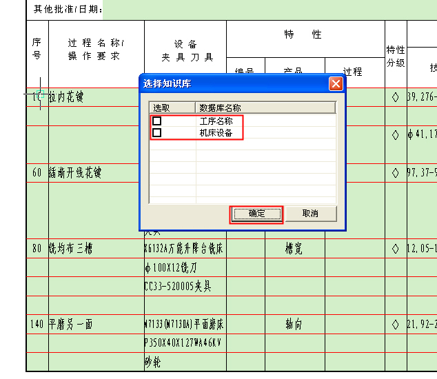

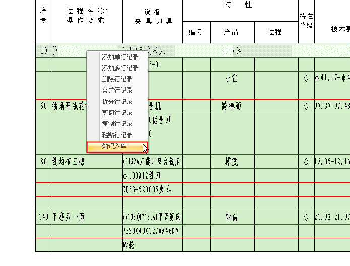

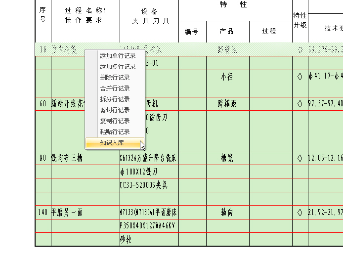

2.知识入库
单元格内信息入知识库,按Ctr+左键,选中行记录,再按鼠标右键,弹出对话框:

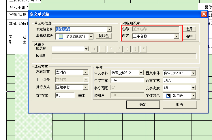

注意,定义的单元格必须与知识库对应,才可以知识入库,见下图:

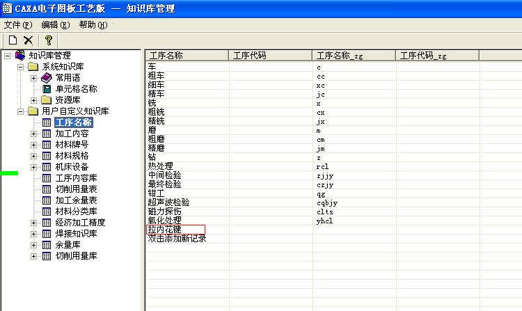

入库后,可以打开知识库看到刚才入库的内容:
