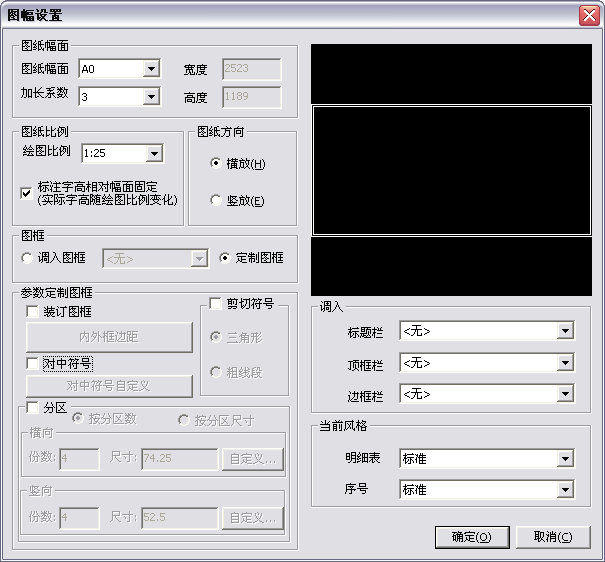

如果我要画一张长50米,高10米的图纸(设备总长和高),图幅如何设置(包括图框等等)。

图框可以用现成的。  根据要出图的大小选择图纸幅面为A4、A3、A2.
因为图形大小为50米×10米,即50000毫米*10000毫米,如果选用A4图幅,那么图纸比例至少大于50000/297,比如选择1:200的图纸比例就可以了
1944
5124
5124
发表于 2011-2-25 08:46:00 | 显示全部楼层
简单来说,就是设置图纸比例。
因为此种设备一般不会真的用1:1的图幅去画。
建议您设置为A0、3倍加长图框。比例可以选用1:30。如果不追求标准比例,可以选择1:25。
之后使用定制图框功能直接生成图框。
具体设置如下。

回复 7# nie8888 的帖子
5楼截图中加长系数即设置加长幅面。利用定制图框功能可以直接生成加长图框。

发表于 2011-2-26 11:03:00 | 显示全部楼层
楼上的,是我看错了,如果是50米x 1米的设备要画图的话就需要加长的图框,可是电子图板没有这个功能
nie8888 发表于 2011-2-25 16:31:00
有这个功能啊
只不过加长后没有现成的图框,要自己画图框了。
这点caxa不好,应该自动加长已经选定的图框就更好了

发表于 2011-2-26 11:24:00 | 显示全部楼层
才发现的,现在电子图板2011R2有图纸加长功能了,能自动调入加长图框,以前没有的
