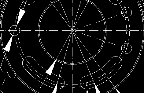

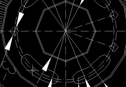

圆弧能不能像CAD那样,能设置的圆滑一些
这是CAXA图
这是CAD图

发表于 2011-2-25 12:52:00 | 显示全部楼层
用视图下的“全部重生成”命令

发表于 2011-2-25 16:46:00 | 显示全部楼层
能!重新生成改变世界。
