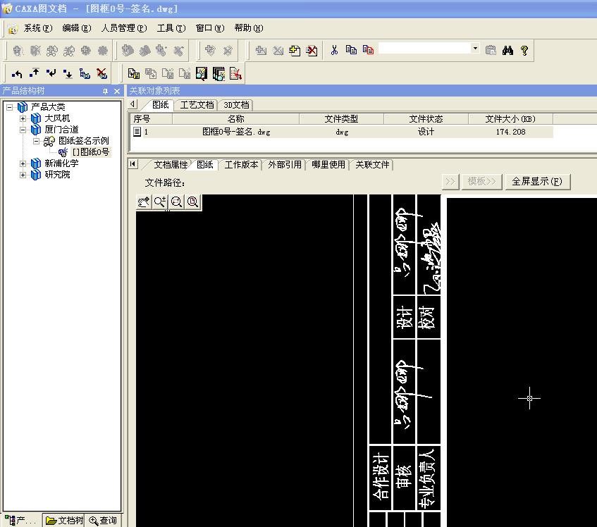

关于电子签名,有否大体功能说明?客户正在追问:
1、关于电子签名可以实现的文档类型有哪些?
2、签名字体有哪些?
我之前接触过可以签名DWG图纸和OFFICE文档。
客户是2008R3,还有其他我不了解或者没有想到的问题,方便的话请一起告知。谢谢。

可以进行电子签名的文件类型:DOC、XLS、EXB、DWG
签名字体:CAD中的字体库、WINDOWS字体库(手写体也可以构造成WINDOWS字体)、手写体签字扫描后的图片(只针对DWG实现)

对于手写签名,目前的处理是方法是:
1:获得手写体的扫描件,保存为BMP文件
2:通过专业的造字程序,把BMP图片转成WINDOWS字体库
3:把WINDOWS字体库中的手写字体插入到图纸中
上述应用模式应用在上海瑞帆,具体方式可联系开发夏必亮(025-84818281)

发表于 2010-6-9 14:30:00 | 显示全部楼层
手写体签名示意:

如果图纸出库,签名能否可以删除修改/

上述签名是WINDOWS字库,在CAD环境中可以修改。所以这个方案只是电子标记的方案,严格意义上不能称为电子签名,电子签名是不可逆、不可更改的。
