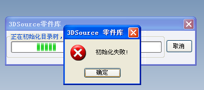

新迪3DSource零件库V2.0版本在实体设计2011R1上不能安装吗?
png
png
png
png
安装了几次都会出现上述问题
按照网友新迪数字的办法“安装2.0版本前,需要先卸载老版本,注意把C:\Program Files\Common Files\New Dimension和C:\Program Files\New Dimension目录下手工删除。安装后即可正常使用。” 试过也没有用。
    期盼高手能够解决!!!

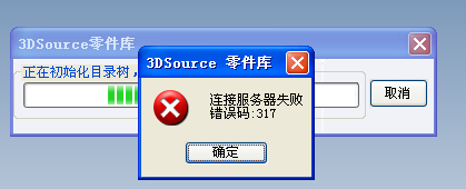

 楼主| 发表于 2011-2-28 13:16:00 | 显示全部楼层
本来输入的是libl.3dsource.cn
现在按照楼上的办法
服务器IP:lib.3dsource.cn
端口号:5562
卸载,清理、重装还是不行

发表于 2011-2-28 12:44:00 | 显示全部楼层
在服务器设置中,请确认:
端口号:5562

发表于 2011-3-4 09:39:00 | 显示全部楼层
windows7 以管理员身份运行CAXA实体设计2011,就可以了。

 楼主| 发表于 2011-3-8 14:34:00 | 显示全部楼层
lib1.3dsource.cn,不是"libl",是数字1,而不是字母l.
2011直接装3DSource v2.0客户端就可以用了,没有补丁程序。
新迪数字 发表于 2011-3-7 21:49:00
看来楼上的是专家了,总算有人来指点了
按照你的指点将服务器地址直接改为lic1.3dsource.cn还是不行,重新卸载安装也没有用,只是错误代码变成了“312”,以前是“317”

发表于 2011-3-9 22:44:00 | 显示全部楼层
如果能用拷贝-粘贴的方法输入地址,就不要用键盘输入。
