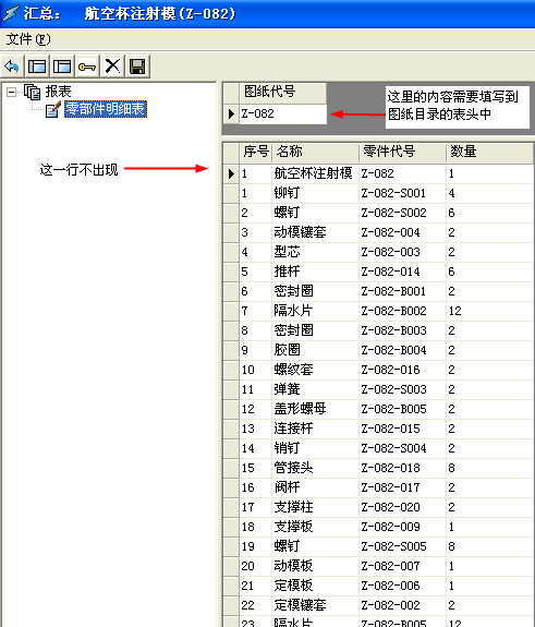

今天收到闫工的一个问题,正好在这里跟大家一起分享一下。
想要利用工艺汇总表生成图纸目录,但是不要总装的信息,同时总装的图纸代号和名称要写进输出的工艺文件表头中。
130
1405
3943
3943
 楼主| 发表于 2011-3-1 14:29:00 | 显示全部楼层
遇到的问题:
1.零件装配代号总是出现在第一行,无法消除。
2.提取到表头零件代号信息无法输出到工艺文件的表头中。

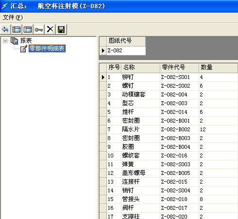

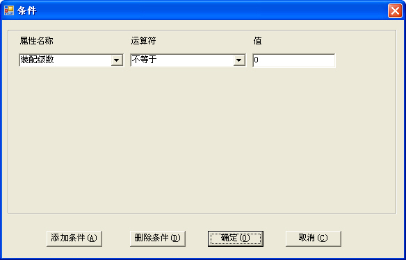

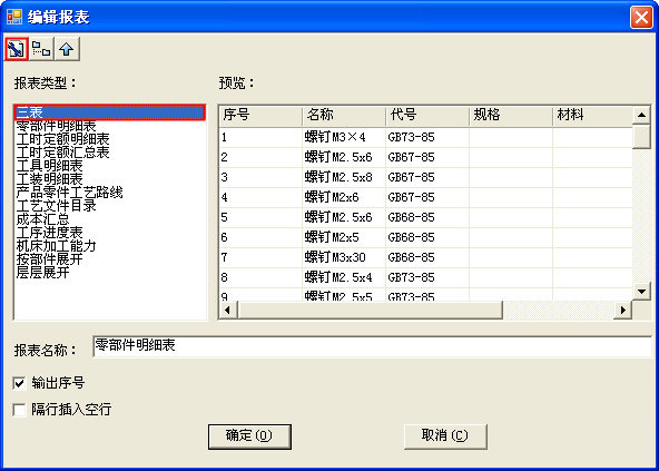

 楼主| 发表于 2011-3-1 14:33:00 | 显示全部楼层
问题一解决方法:
数据库定制时选择报表类型为[三表],生成后设定条件为[装配级数]+[不等于]+[0],确定。
编辑条件:
汇总的效果图:
这个问题解决了。

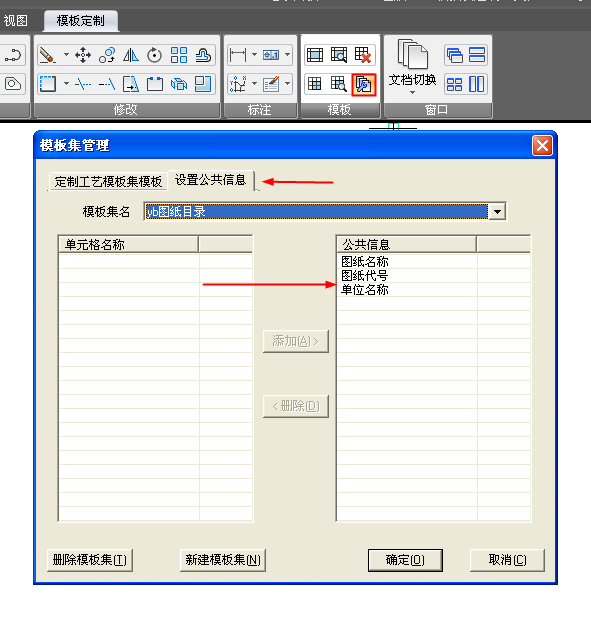

 楼主| 发表于 2011-3-1 14:36:00 | 显示全部楼层
问题二解决方法:
将工艺模板集定义时将表头部分定义为公共信息,就可以输入汇总中表头部分的内容了。

 楼主| 发表于 2011-3-31 10:36:00 | 显示全部楼层
延伸内容:定义到数据库工艺信息或者工序信息里也可以提取到表头里部分。
