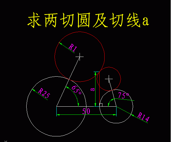

要求用CAXA绘图,并写出做图步骤。

那个a应该可以限定为惟一。下面是R14与水平线的交点,上面是切点,且为垂线。

这个图不知道是不是有唯一解?
我画出来的和图上不一样,可是满足相切及角度

R1 50   A20就是一组解

只有维一一组解。

只有唯一解,

如果有个解答的过程就好了,这个练习的目的不就是让人熟悉CAXA吗,留个懂的人懂、不懂得人不懂得在那边,好像没什么意义吧,哪怕楼主认为难点的地方点一下也好啊。。。总比别人直接给答案好吧。。。本人新手菜鸟觉得解决的方法才是关键,请各位大神多多指教。
