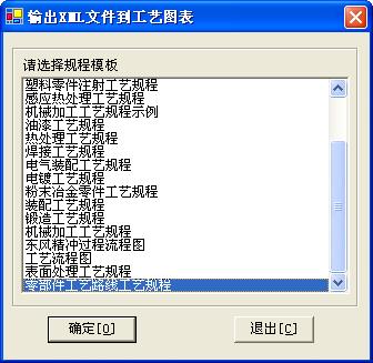

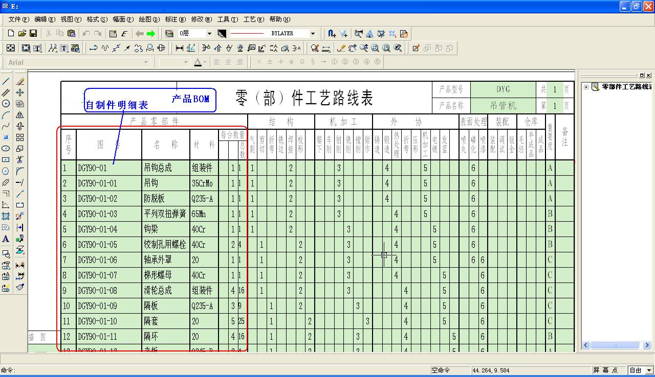

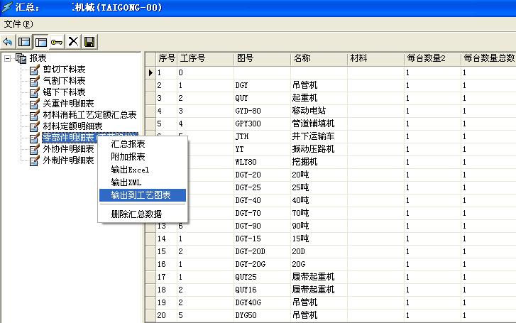

通过工艺汇总导入图纸文件,提取图纸中的零件名称、零件图号、材料、数量,生成零件明细表。
右键输出到工艺图表,选择零部件工艺规程,即可输出到工艺卡片中,避免手工输入。

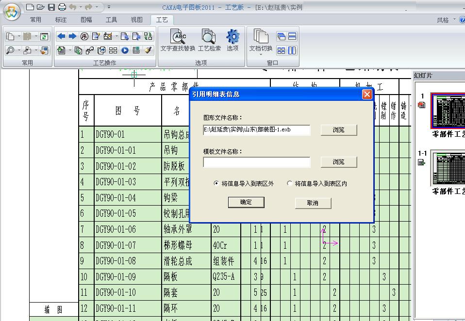

 楼主| 发表于 2011-3-15 12:40:00 | 显示全部楼层
还可直接引用明细表信息直接输入到零部件基本信息

 楼主| 发表于 2011-3-15 12:44:00 | 显示全部楼层
回复 6# saya818 的帖子
可以引用的文件格式:电子图版EXB的文件或DWG的文件,在引用DWG文件的明细表时要定制一个提取模板

 楼主| 发表于 2011-3-15 12:48:00 | 显示全部楼层
在提取明细表信息时要求工艺模板的单元格名称要与明细表中的名称一致,明细表的顺序与工艺模板的顺序允许不一致
