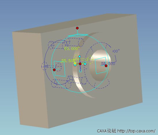

孔阵列后镜像问题

 楼主| 发表于 2012-6-1 12:58:00 | 显示全部楼层
png
png
png
png
零件60.rar (53.9 KB, 下载次数: 10539)
91
51
51
 楼主| 发表于 2012-6-1 13:01:00 | 显示全部楼层
大家看看有做个镜像还是如此连文件一块发上了。请大家解决

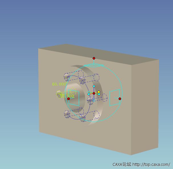

 楼主| 发表于 2012-6-2 21:15:00 | 显示全部楼层
r4版

发表于 2012-6-17 22:03:00 | 显示全部楼层
下源文件来试了下,发现在操作中如果选"拷贝"来进行圆形阵列,就一切正常,
如果直接用"生成圆形阵列"的话,就会出现楼主所说的问题,以前的版本好像也有这种情况.软件本身的问题可能性大.所以不用生成圆形阵列,就可以了,拷贝也可完成的事,不用也罢
