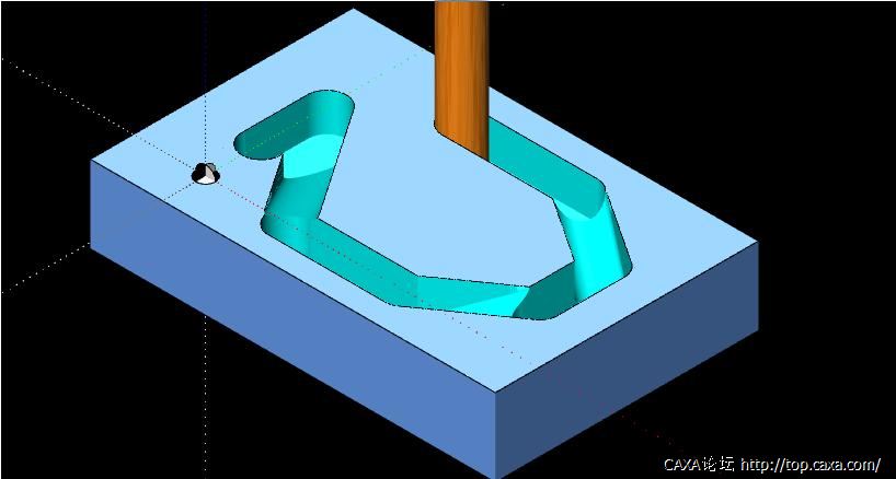

贾工,曲线式铣槽最后不抬刀,若有刀路连接就会撞刀,问题严重.

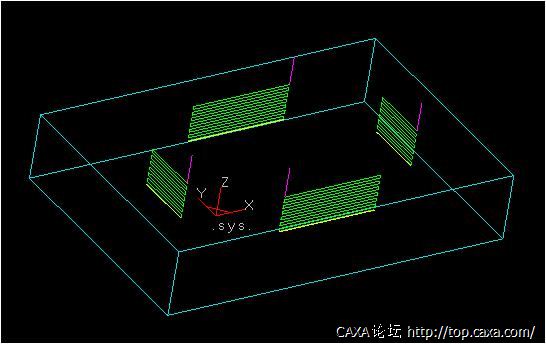

发表于 2013-6-25 12:07:27 | 显示全部楼层
1.JPG 贾工你看看,哪个后置配置都一样 ,实体仿真就可以看出来,

发表于 2013-6-25 12:16:40 | 显示全部楼层
原文件例子在此
制造1.rar
23.75 KB, 下载次数: 4244

 楼主| 发表于 2013-6-28 16:35:36 | 显示全部楼层
回复 108楼lkk的帖子
谢谢了。
这个问题已经在新的版本中更改过了。
