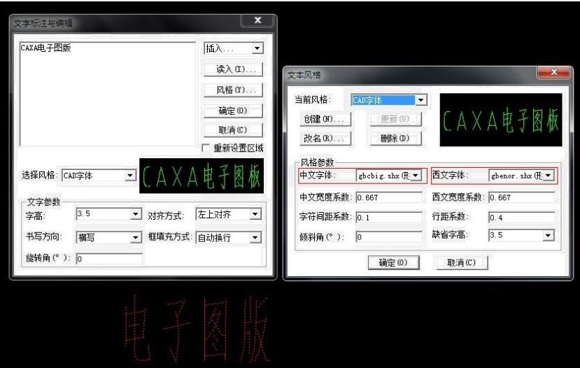

 楼主| 发表于 2011-3-7 14:05:00 | 显示全部楼层
我不能发图片  我叙述下吧:
拷贝CAD这两种字体到
x:\windows\fonts
X:\....\CAXA Shared\ExtraFonts
X:\CAXA\CAXAEB\Fonts
在"文字标注与编辑" 界面   打开 "风格" 我创建了个新风格
风格参数中的中文字体:gbcbig.shx  西文字体:gbenor.shx
这样,在使用文字编辑的时候选择 创建的新风格 是不是就可以?
235
418
418
 楼主| 发表于 2011-3-10 11:33:00 | 显示全部楼层
换回XP系统可以发图了,补个图片
请高手指教下,是不是这样设置?
关于CAXA打印字体的问题
关于CAXA打印字体的问题
49
1282
4万
41111
发表于 2011-3-10 13:54:00 | 显示全部楼层
对啊,拷贝到目录再在文字风格里面设置就能用了
235
418
418
 楼主| 发表于 2011-3-10 14:11:00 | 显示全部楼层
回复 8# wjp 的帖子
技术领导说 打印出来字体还和autocad出来的不一样,不过凑合能用了.
感谢WJP版主!
