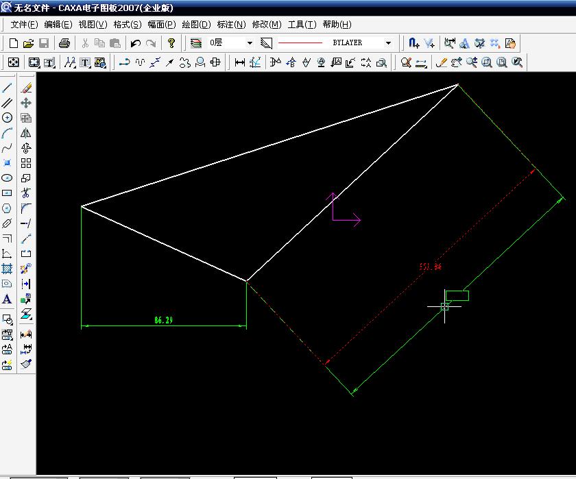

昨日拜访以上海客户,总工也在使用CAXA2007电子图版画工程图,演示给我看,在尺寸标注非水平线时数字显示状态调整成水平时候操作不是方便。

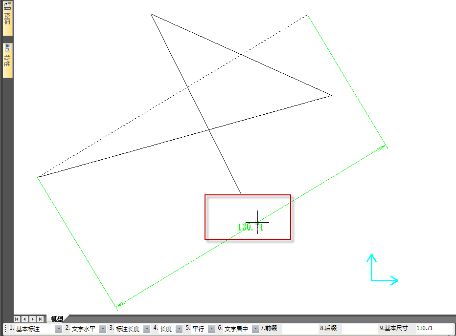

这个应该用尺寸风格控制,不过我现在没装07,暂时无法解答。

是这种效果么?可以在立即菜单修改文字的对齐方式

尺寸风格里面也能控制吧。
