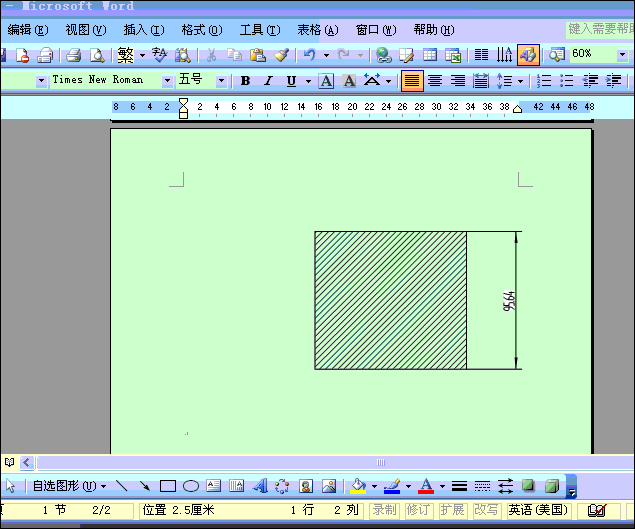

回复 9# 健仔爸爸 的帖子
如果要编辑,就不要存为图片了,继续保存为CAXA图
18
18
 楼主| 发表于 2011-3-8 13:37:00 | 显示全部楼层
就是颜色问题
18
18
 楼主| 发表于 2011-3-8 13:38:00 | 显示全部楼层
图形在word 里面很难看,同事说CAD不会这样
18
18
 楼主| 发表于 2011-3-8 13:39:00 | 显示全部楼层
又谁能贴图出来看看么,整个流程

发表于 2011-3-8 14:09:00 | 显示全部楼层
为什么不用word的插入-对象 功能呢?而且可以编辑。
235
418
418
发表于 2011-3-8 14:19:00 | 显示全部楼层
回复 16# doodigen 的帖子
WORD插入对象功能可以实现,我刚测试过,楼主试试

发表于 2011-3-8 14:50:00 | 显示全部楼层
回复 18# doodigen 的帖子
很直观,学习了

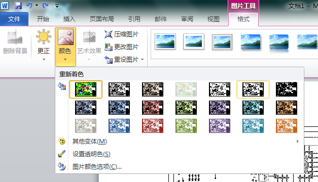

发表于 2011-3-8 15:10:00 | 显示全部楼层
经实测ACAD也是一样 ,如果楼主希望显示黑白色只要在Word中做相应设置即可。OLE对象粘贴后除了对象本身的数据外还会建立EMF格式的图像数据,因此OLE对象粘贴后可以直接作为图片操作。
选中OLE对象后可以进行灰度或黑白显示操作,不同的OFFICE版本中表现可能不同,下图以OFFICE2010为例。
