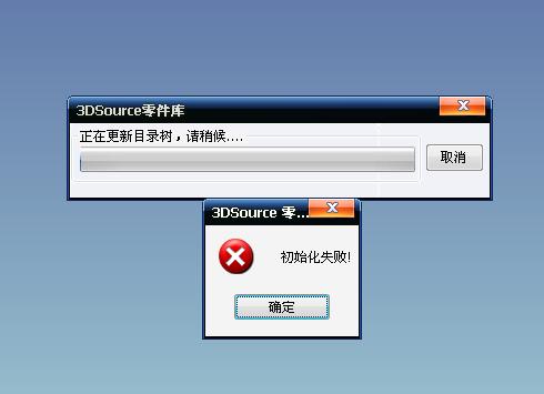

如图,启动-提示错误,然后初始化失败

应用程序中IP填写多少?127.0.0.1还是自动捕捉到的??

可能是新迪的服务器有些问题,我现在也联不上了

遇到同样的问题,期待版主指点

我也是啊   不过我用的是PRO-E

http://client.3dsource.cn/faq.aspx
3DSource零件库大多数的安装问题都可以在这里找到解决办法。

我也一样。

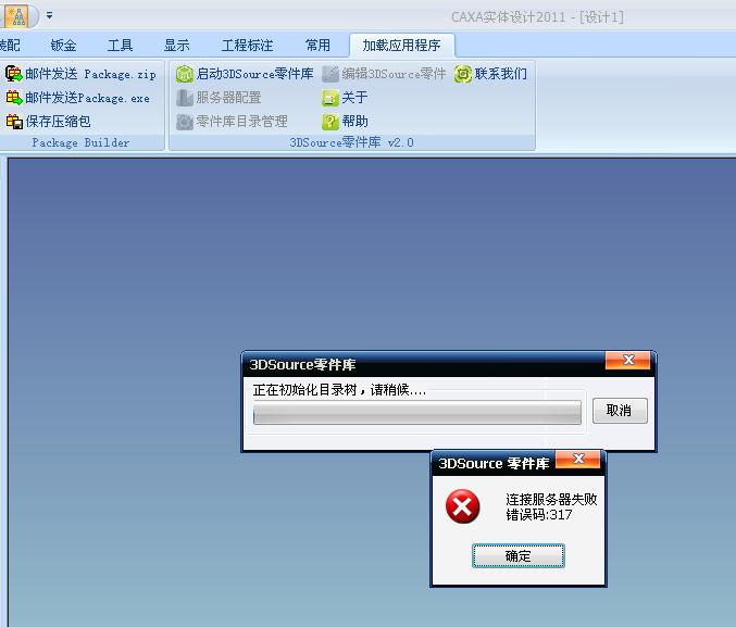

在线用户服务器地址设置为:lib1.3dsource.cn  端口号:5562
WIN7上需留意:右键点选CAXA快捷方式,在属性-兼容性里改为以管理员身份运行,启动CAXA。

同一个毛病,升级后不能用了,看来是新迪服务器有毛病
