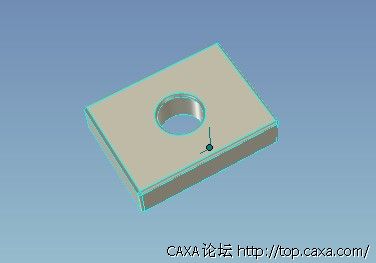

我想问问solidworks可不可以打开caxa实体文件
谢谢了

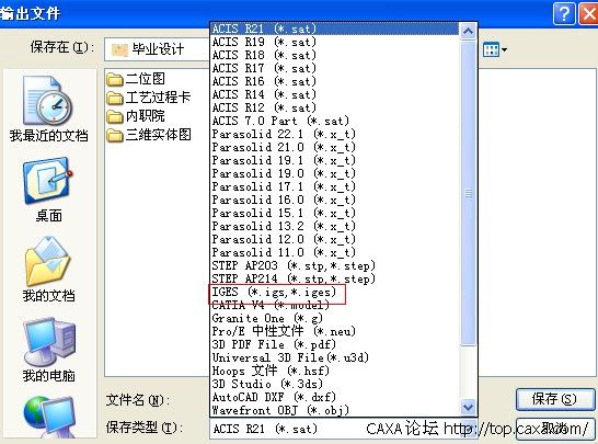

发表于 2012-6-7 15:27:00 | 显示全部楼层
可以转换为通用的x_t的格式。

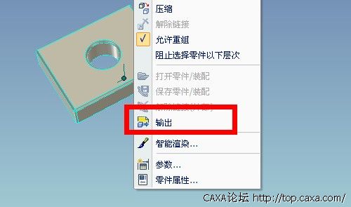

发表于 2012-6-12 11:52:00 | 显示全部楼层
关于sw能否打开caxa实体的问题
可以的 你点击 实体文件 有个输出,点击输出 保存为 igs  这些文件  都可以  在SW打开的
