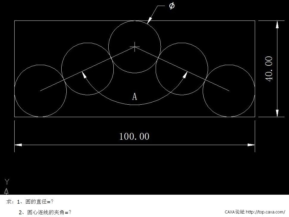

 楼主| 发表于 2012-6-13 08:00:00 | 显示全部楼层
这个题目怎么没有人回贴?

发表于 2012-9-3 09:26:09 | 显示全部楼层
不知道怎么画

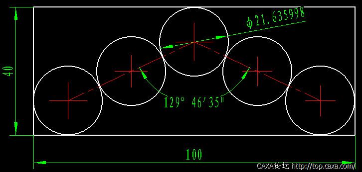

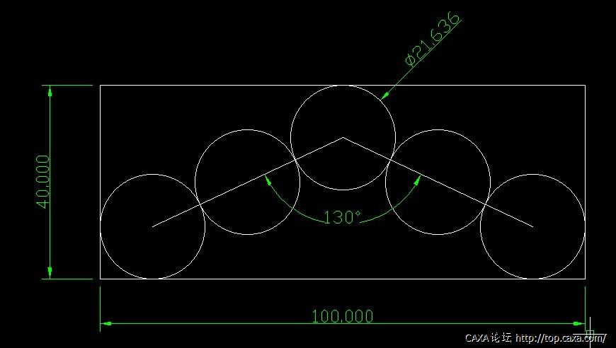

发表于 2013-3-19 17:15:59 | 显示全部楼层
4楼的那个130°不怎么对,误差大了。

发表于 2013-8-27 12:08:55 | 显示全部楼层
4x平方=<40-2x>平方+<50-x>平方       x=r
