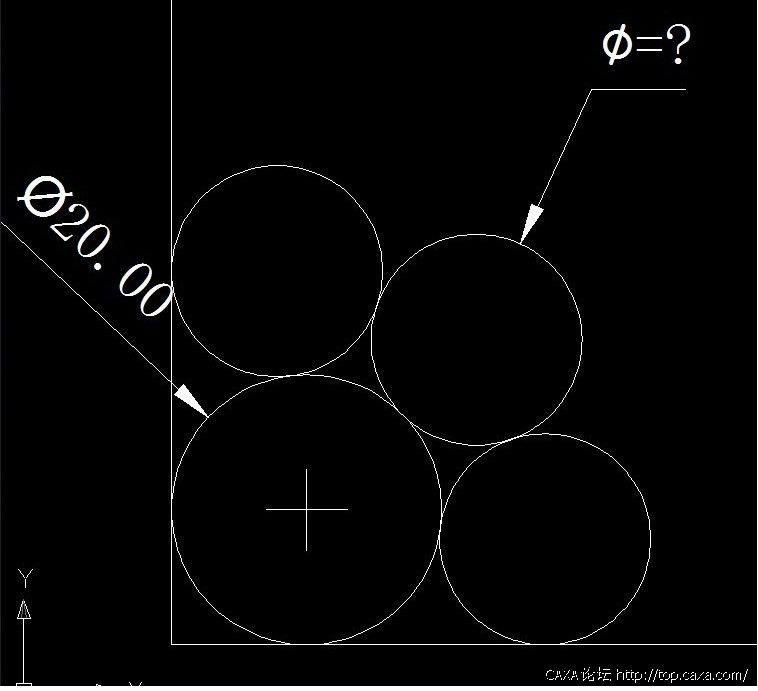

外边三个圆直径一样么
64
458
15
15
发表于 2012-6-13 10:08:00 | 显示全部楼层
哪个角度是直角?
41
103
1637
1637
 楼主| 发表于 2012-6-13 07:59:00 | 显示全部楼层
外边三个圆直径一样,角是直角,求圆的直径。
41
103
1637
1637
 楼主| 发表于 2012-6-14 20:52:00 | 显示全部楼层
只有一个角,你说呢?
263
1622
1622
发表于 2012-7-4 11:02:52 | 显示全部楼层
无解吧?
2073
17664
发表于 2012-7-5 15:07:56 | 显示全部楼层
不知道如何用几何作图法作出,逼近一个吧。
29
55
55
发表于 2013-3-19 16:32:13 | 显示全部楼层

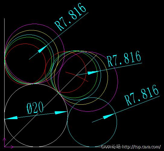

算术题啊。。。算了一个下午,奔溃了。 。。。
发表于 2013-11-22 15:13:26 | 显示全部楼层
回复 1楼阳光红的帖子
求方法
发表于 2013-11-30 09:53:32 | 显示全部楼层
直径是15.63
