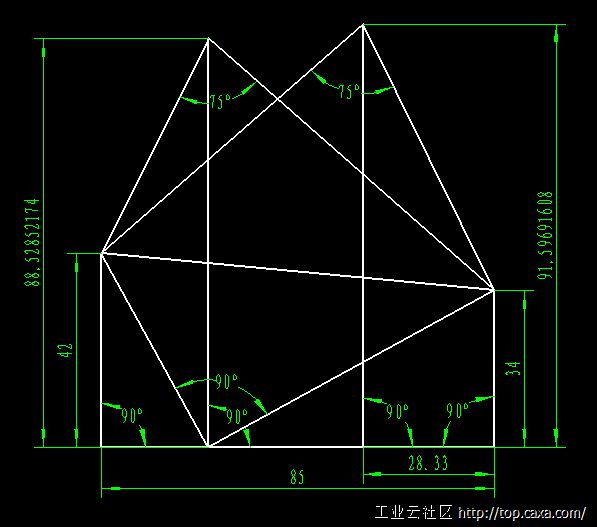

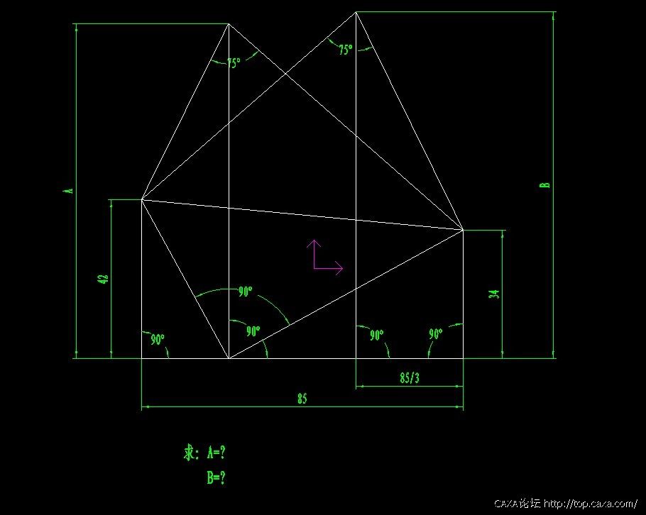

发表于 2012-6-6 21:53:00 | 显示全部楼层
几何题,利用圆的特性作图
108
1545
6万
61233

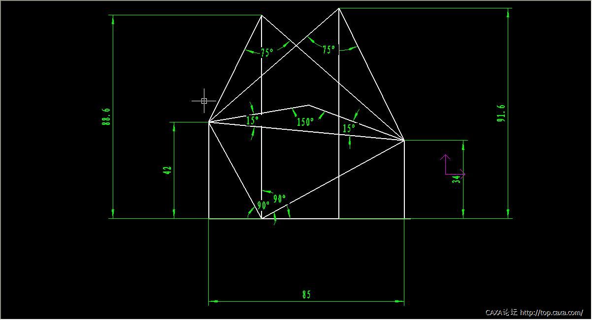

发表于 2012-6-7 12:23:00 | 显示全部楼层
<P>根据:</P>
<P>1、圆的直径所对的圆周角等于90度。</P>
<P>2、同圆中,圆周角是同弧所对圆心角的一半。</P>
<P>3、同圆中,相同的圆弧所对的圆周角相等。<BR></P>

发表于 2012-6-7 12:32:00 | 显示全部楼层
不用圆的特性好像也能做出来

 楼主| 发表于 2012-6-13 07:57:00 | 显示全部楼层
7楼laoxu1112 专家答案正确,真是我们的CAXA社区专家。
