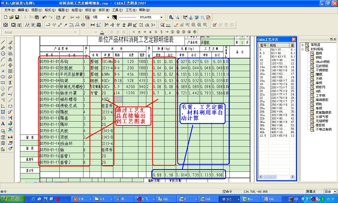

 楼主| 发表于 2011-3-9 11:28:00 | 显示全部楼层
好方法,今天要讲的新增功能中汇总输出到工艺图表的方式,就适用这种适用方式,感谢分享

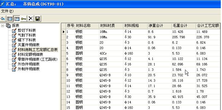

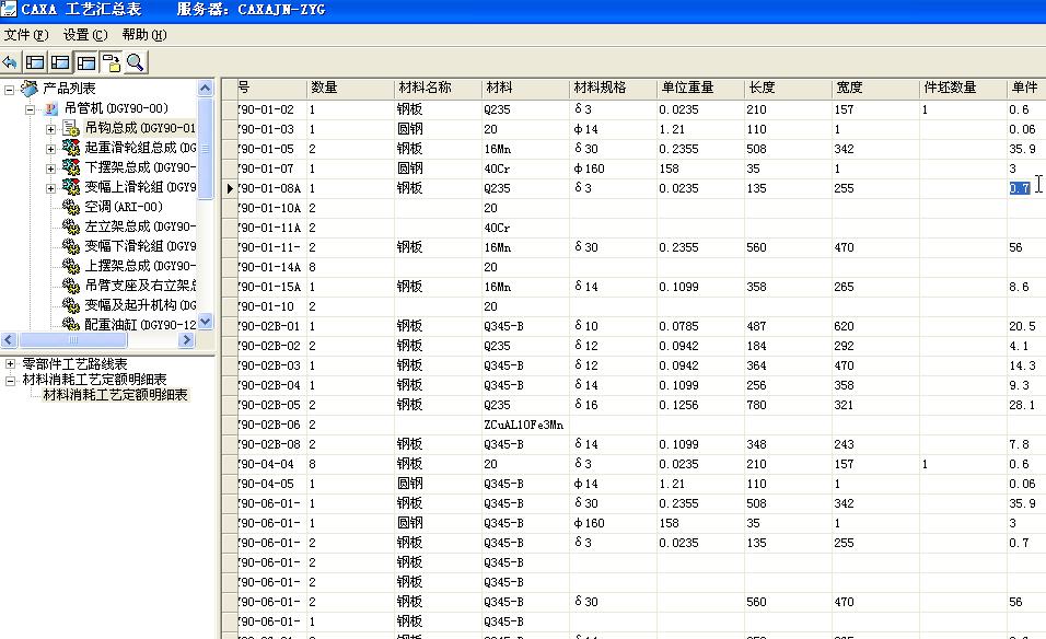

 楼主| 发表于 2011-3-11 10:53:00 | 显示全部楼层
利用工艺汇总表可以直接在软件里实现材料定额计算
