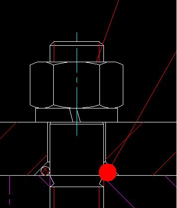

在尺寸标注、明细表序号等工程标注完成后,如果再进行块消隐,这些尺寸会隐藏,还要单个手工置顶,万一修改不全,图纸打印也会隐藏。

回复 5# wjp 的帖子
能不能消隐时不把尺寸、序号消隐啊,让它们一直置顶,每次来回改技术人员嫌太烦

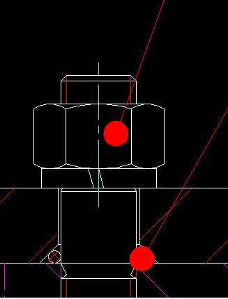

发表于 2011-3-9 13:37:00 | 显示全部楼层
好像在2011R2中序号就是强制置顶的。
fanfu 发表于 2011-3-9 13:27:00
2011r2 打开老图纸序号默认是置顶的,再编辑跟别的对象一样了

发表于 2011-3-9 21:53:00 | 显示全部楼层
2011R2也能该,把尺寸置顶就可以了。

发表于 2011-3-9 18:27:00 | 显示全部楼层
2011R2的尺寸消隐是这样的:画好图后标的尺寸,尺寸是置顶的,图线消隐。标注尺寸后画的图线,图线无法被尺寸消隐。2007版的起码还能改,2011版的除了删除尺寸重新标注没有别的办法。在电子图板R3中能不能解决这个问题啊!期盼中。

 楼主| 发表于 2011-3-10 14:00:00 | 显示全部楼层
是的,他们用XP一直用了八年多,在XP里面没这个问题,05、07因为这个问题一直没升级,转到2011有些不习惯,但他们提的这个建议我个人认为还是有价值的,不知大家有没有同感,尤其企业的朋友

发表于 2011-3-10 10:03:00 | 显示全部楼层
fanfu 发表于 2011-3-9 21:53:00
可能还不习惯用显示置顶这个功能
