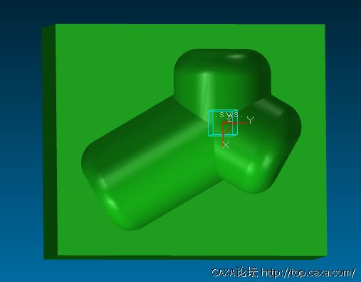

前天参加一个培训会时听到的,简单介绍一下。
有不对的请拍砖。
1、那套模具整体看起来很复杂,实际上就是为了做那个很小的三通件。
2、所以,针对三通件部分的加工,精度、光滑度之类的,要求也是最高的。
3、要加工出来动模中间的三通件部分,就需要建模。如果根据图纸,用曲面模型去画三通件,将是很费力费时的。基本上有几个思路可以很快的做出来。
4、先以YZ平面为草图,做出来一个圆柱,用基准面工作,按120度做出来另2个圆柱。然后倒角。这样三通件的芯就做出来了。
5、这个时候有两个思路,一个是用交并差来做。另一个用分模的思路来做。下面介绍分模的思路。
6、制造工程师提供了分模的一些处理,选择【造型】-【特征生成】-【形腔(分模预处理)】,然后会自动出来一个大方盒子。如果是别人做好的三通件,请自己考虑缩放,考虑收缩率。
7、在Z=0处做一平面,做分模面,使用功能【造型】-【特征生成】-【分模】命令,选择曲面,注意箭头方向指的是去掉的部分。
这样就可以做出来了。
如下图,当然我做的尺寸是随便给的,不是图纸上的。

至于加工,就简单了,粗加工就直接用等高粗加工就成。
精加工,使用三维编置就好,给定一个加工边界,行距给的小一点,做出来的效果应该还不错。

圆角处,用小于R角的刀再做个笔式清根,效果会不错的!
