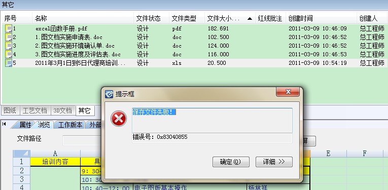

软件版本:协同管理2011r3,office 2007,系统:win 7
操作:在产品结构树或者文档树中,对于word文档或者excel文档,出库修改保存之后入库的时候提示“保存文件失败”,如下图:
实际操作结果是修改之后正常保存进去了,而且会有新的版本。

发表于 2011-3-11 11:11:00 | 显示全部楼层
office 文档,不能在浏览 的同时,进行出库操作。

 楼主| 发表于 2011-3-10 09:04:00 | 显示全部楼层
有人遇到过同样的问题吗?另外控件的版本是12.2的

发表于 2011-3-11 15:58:00 | 显示全部楼层
遇见过,我是入库SW图修改完后再入库也会这样,但是查看图纸是修改好了。

发表于 2011-3-14 10:34:00 | 显示全部楼层
1楼的图,是入库时提示的,还是入库后,浏览时提示的?
这样的问题是否可以复现?

 楼主| 发表于 2011-3-14 08:44:00 | 显示全部楼层
回复 4# zhuyusong 的帖子
没有在浏览的时候进行出库操作,是出库修改完了之后入库提示那样的问题,然后再去浏览,目的是查看修改的内容是否有保存,结果确实虽然报错了,但还是修改过来了

 楼主| 发表于 2011-3-15 23:45:00 | 显示全部楼层
回复 8# zhuyusong 的帖子
入库时提示的,问题可以复现

发表于 2011-3-17 16:00:00 | 显示全部楼层
入库时提示的,问题可以复现
b04011025 发表于 2011-3-15 23:45:00
那我还是有点疑惑,界面上看,是停留在浏览状态的。
如果是入库时报错,那不就是 一边浏览,一边出入库的吗?
