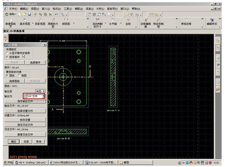

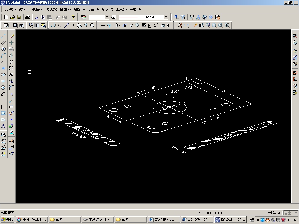

UG4.0导出的2DDXF文件在CAXA里打开完整,具体如图,请各位帮忙看下

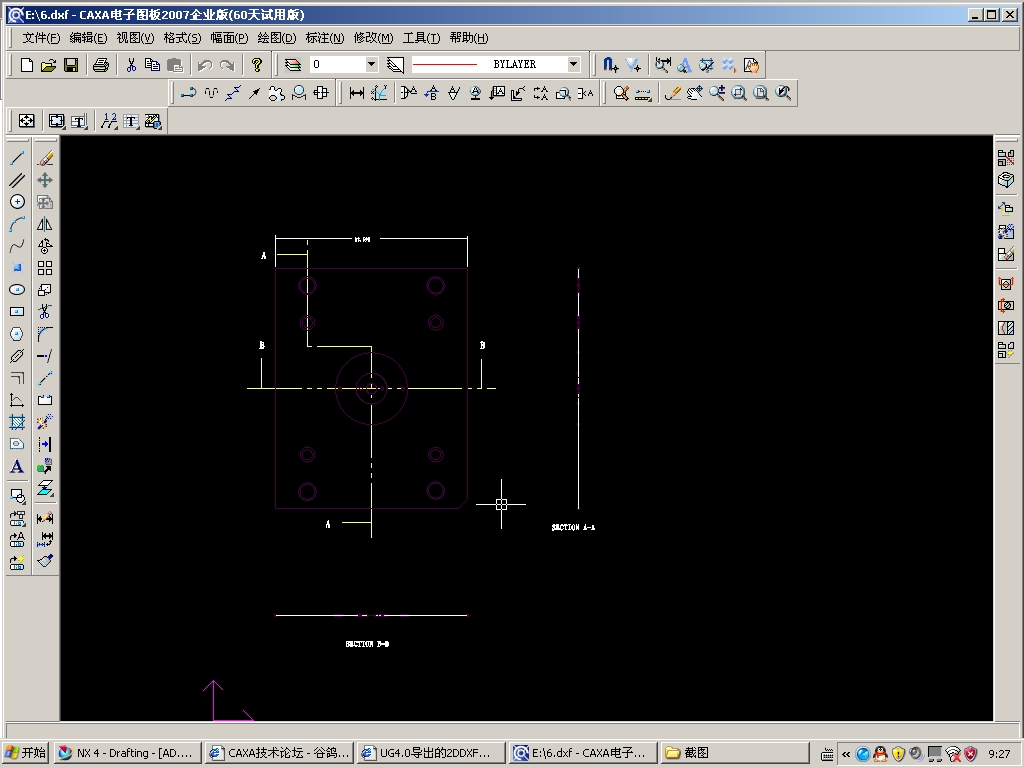

谢谢版主啊,搞是搞出来了但是是缺省状态下的平面图,怎么搞成平面的啊?版主帮忙看看啊,怎么回事?

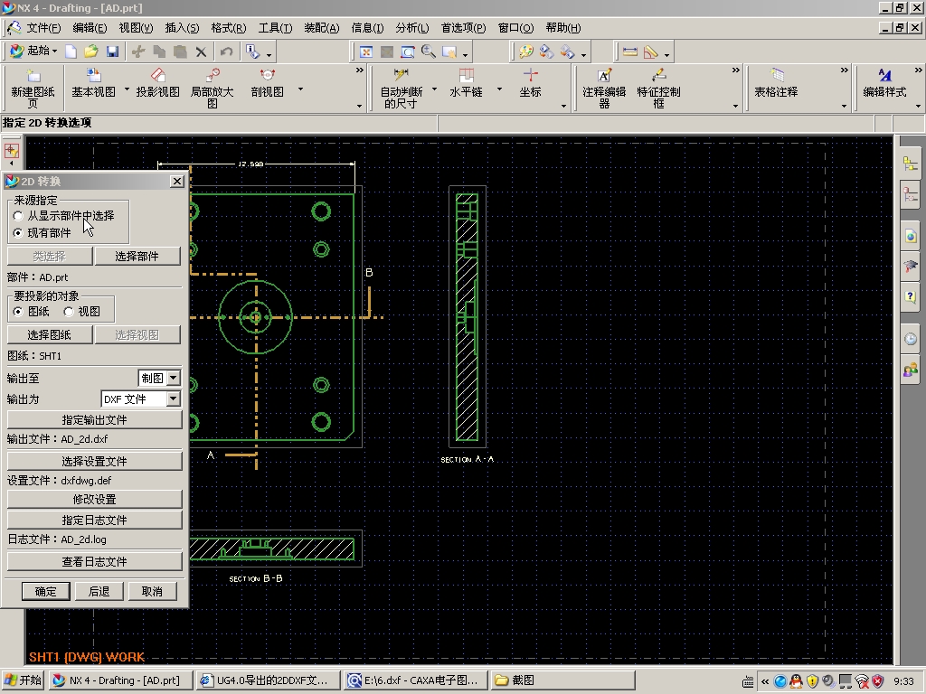

就是这里,别选dxf,选择prt。
然后打开prt再输出dwg。
另外,如果输出cgm的话,视图没选对吧?我这边没装UG。或者你发个文件我给你转转看看
