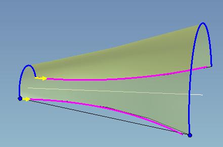

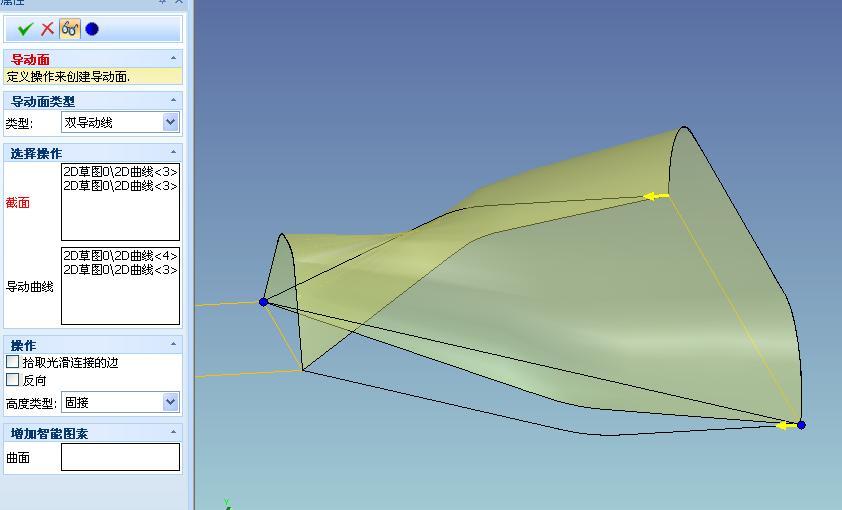

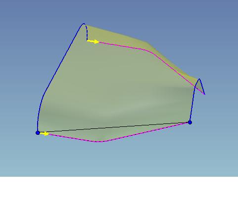

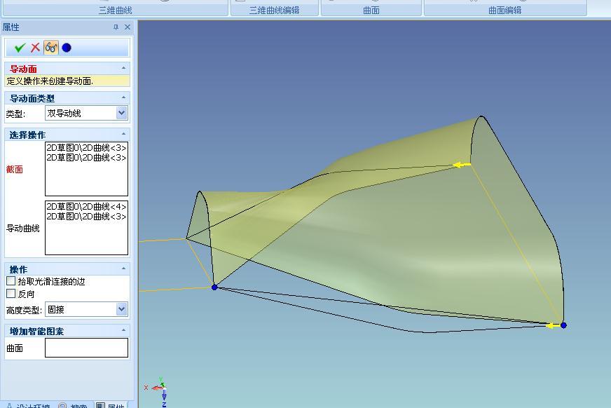

昨晚在尝试双导动线时 出现问题 尝试过近十次 均做不出正确曲面 求解
各种可能性均试过就是不行

caxa制造工程师2008,作双导动线,也是失败的,不知是怎么回事

我做了一个简单的双导动线的曲面,没有问题。
请将您做的曲线文件(ICS)贴上来。

双导动线+双截面生成导动面还没有出现过错误, 但是双导动线+单截面从来就没有成功过! 似乎
双导动线+单截面有BUG! 请大家验证一下

楼上的 大侠  这个例子 我也试过 是可以的  不过我想不明白 为什么我那个例子 怎么弄都不行

楼上的大侠  帮忙试试 我后来用双导动线 双截面 加边界 可以做出来

经过不断试验  终于找出原因了 我把两个截面中的任意一个 让它绕中点转180°后发现 可以用了
