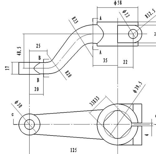

遇到一个曲面的难题 高手指点啊
24
57
57
 楼主| 发表于 2011-3-12 17:59:00 | 显示全部楼层
想让那个椭圆曲面 自动延伸到圆柱面上 该怎么做 做最简单啊

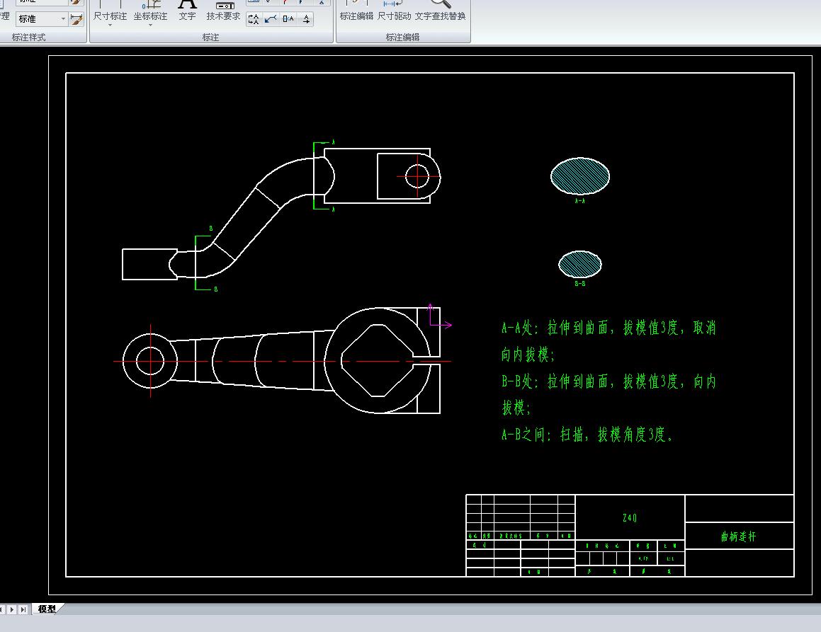

发表于 2011-3-12 19:52:00 | 显示全部楼层
我用“拉伸到曲面”可以成功,你也试一试。

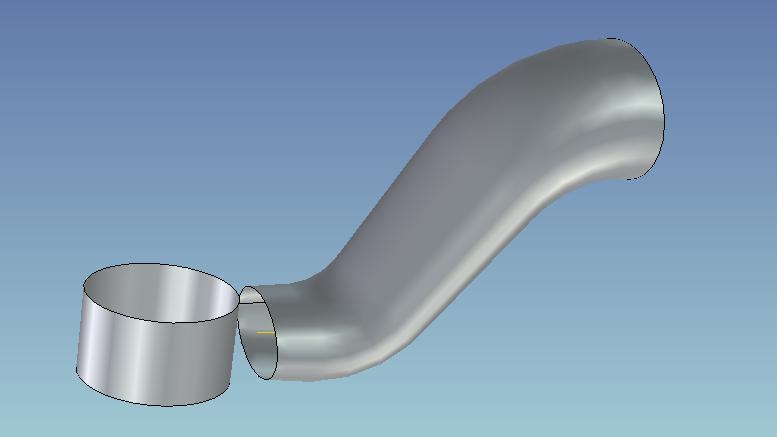

 楼主| 发表于 2011-3-12 20:25:00 | 显示全部楼层
楼上大侠  拉身到曲面 生成的是简单的椭圆柱啊  根据图纸上的俯视图 它是有斜度的 椭圆慢慢变小 我以前是通过俯视图的两条线延伸算出延伸到一定距离后的椭圆大小 再放样  不过这样很麻烦 估计不是正确合理的解

发表于 2011-3-12 22:22:00 | 显示全部楼层
可以给“拔模值”
发表于 2011-3-12 23:35:00 | 显示全部楼层
先扫描出中间的曲柄,然后再拉伸两个圆柱

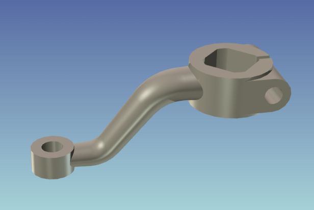

发表于 2011-3-13 13:52:00 | 显示全部楼层
拉伸到曲面
143
1037
1037
发表于 2011-3-13 13:55:00 | 显示全部楼层
拉伸到曲面的原文件 曲柄连杆.ics (235 KB, 下载次数: 2461)

 楼主| 发表于 2011-3-14 07:41:00 | 显示全部楼层
csy  我还有几点问题请教   首先我那张图纸上面没给出要拔模斜度的  你是通过计算的来吗  还有你的附件是2011的吧  我09的打不开  最后感谢你的指点
