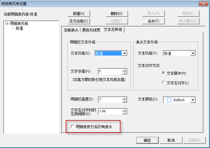

发表于 2011-3-14 10:24:00 | 显示全部楼层 |阅读模式
如题

发表于 2011-3-14 10:48:00 | 显示全部楼层
表格折行功能,折行以后是否需要表头可以在明细表的样式中设置:
png

发表于 2011-4-1 09:06:00 | 显示全部楼层
请问折行折得多了以后,(修改文件不能回退)怎样返回以前
1944
5124
5124
发表于 2011-4-1 09:09:00 | 显示全部楼层
回复 9# qdhsd007 的帖子
您可以仍然调用折行命令,将立即菜单的左折改为右折,就是取消折行。
