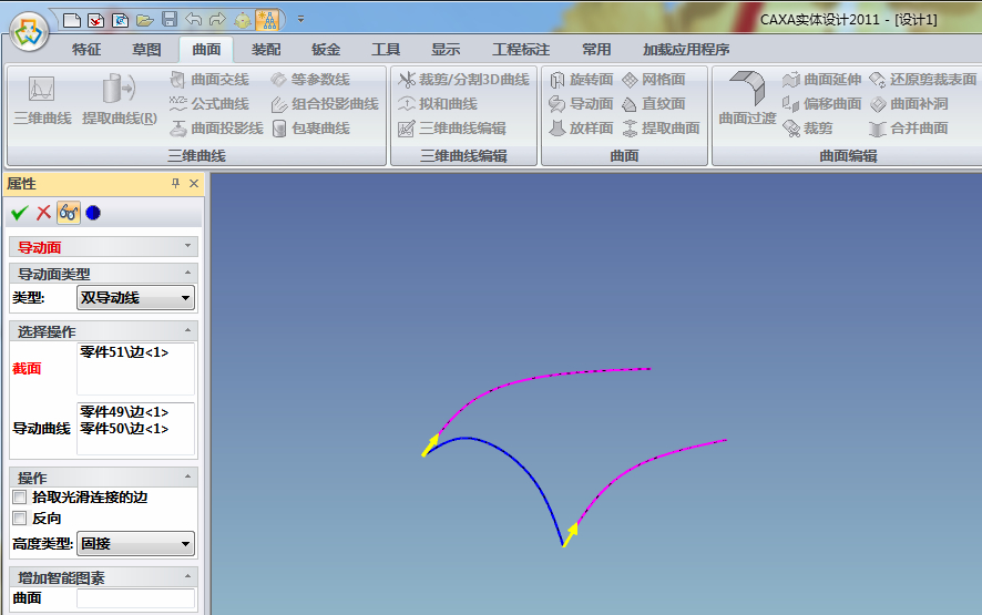

用《实体设计2001R2》,企图用“单截面+双导动线”来生成导动面,经过反复试验,一次也没有成功过,请王工验证一下,究竟是“单截面+双导动线”有BUG或是我的操作不当?

这个是程序的BUG,在下个版本中将对导动面这个功能做改动
