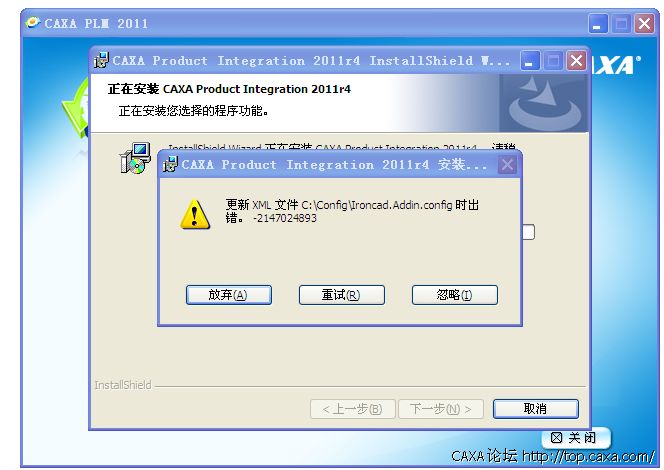

给用户客户端安装:caxa软件集成时,遇到以下两个问题,哪位大仙能帮忙解决下。(服务器略过,那个正常)
1、有三台电脑,电子图板是:2011r3。安装时,提示安装微软的.net,装完后,机器重启,继续安装caxa产品集成,中间出现提示,提示的截图,我附在附件里
png
png
,我选择了忽略,但是安装完后,打开电子图板,抬头没有见:协同管理 的菜单图标,但是在空白处点右键,菜单中有图标,选中后出来协同管理的登陆界面。可还是能另存,和保存
2、一台电脑,电子图板是:2011r4,在安装caxa产品集成选择时,没有2011r4的选择,我只能选择了2011r3,安装时也出现上述问题,我点了忽略。安装后,既没有协同管理的图标,空白点右键,菜单中也没有图标。当然保存和另存功能都正常。
除了这四台,另外我装了两台,没有出现问题提示,安装后,一切正常。
请教这个提示,怎么解决?电子图板是:2011r4时,怎么解决?

请确认一下:
1,您协同管理(图文档)使用的是什么版本?
2,CAXA产品集成使用的是什么版本?最新CAXA产品集成2011r4.2,支持到最新版的电子图板2011R4,工艺图表2011R3,实体设计2011R4与图文档2011R4.1的集成。
3,安装CAXA产品集成时,请不要选任何自定义选项,必须是默认值。

发表于 2012-7-16 17:28:24 | 显示全部楼层
用图文档2011r4中的产品集成于电子图版2011r3一起安装。
