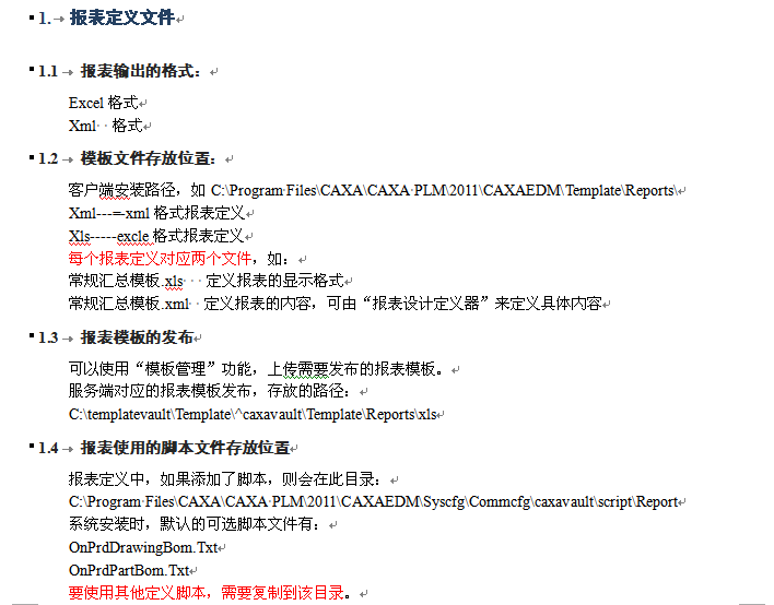

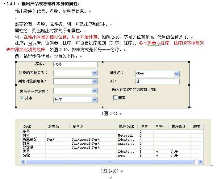

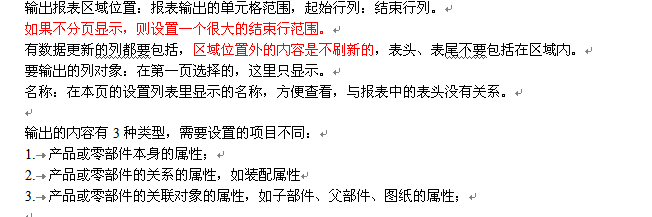

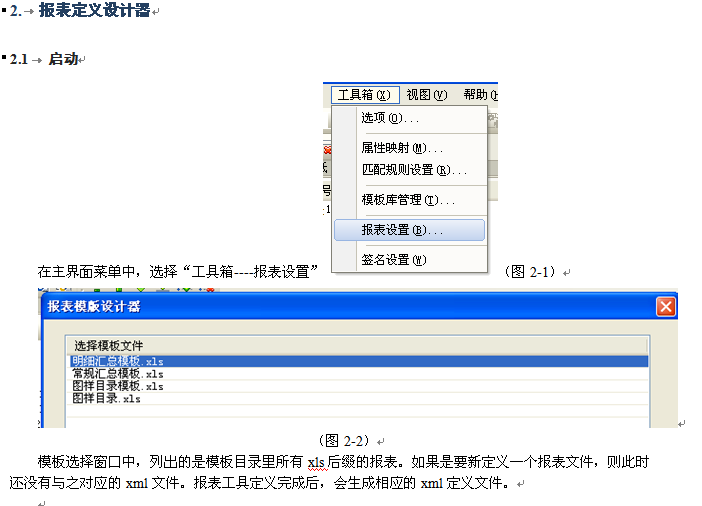

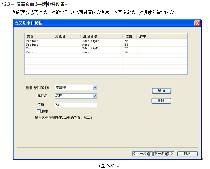

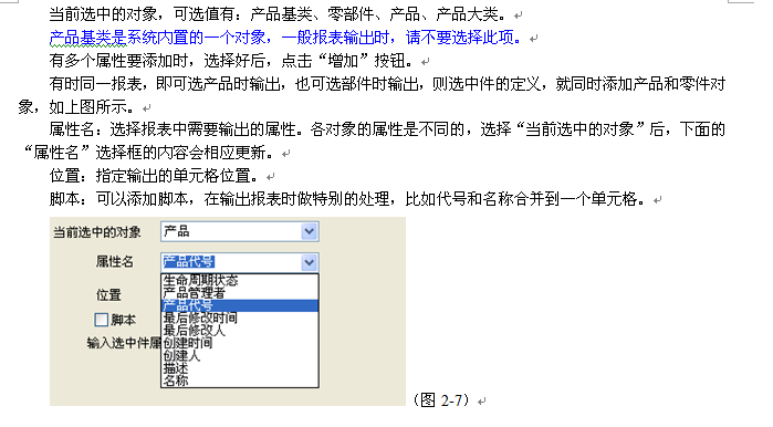

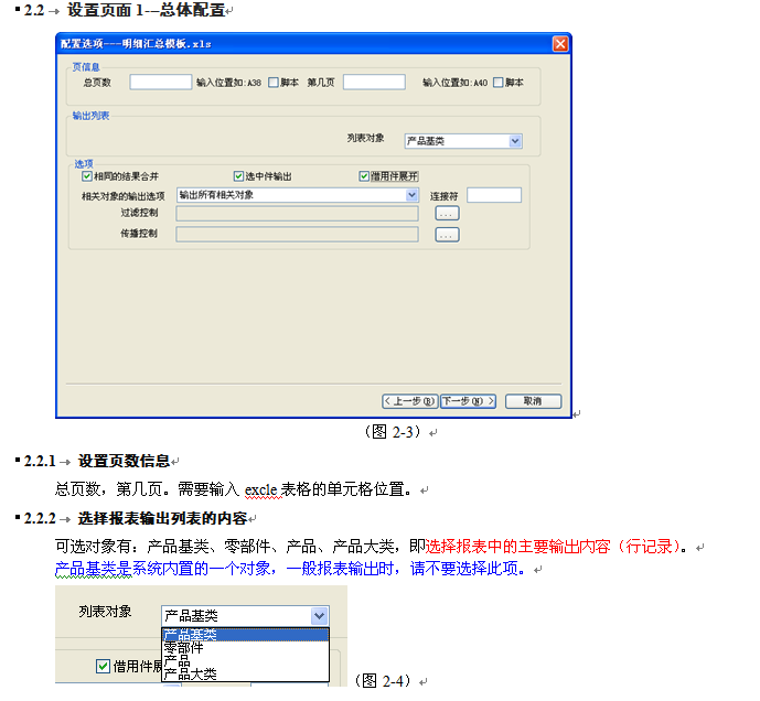

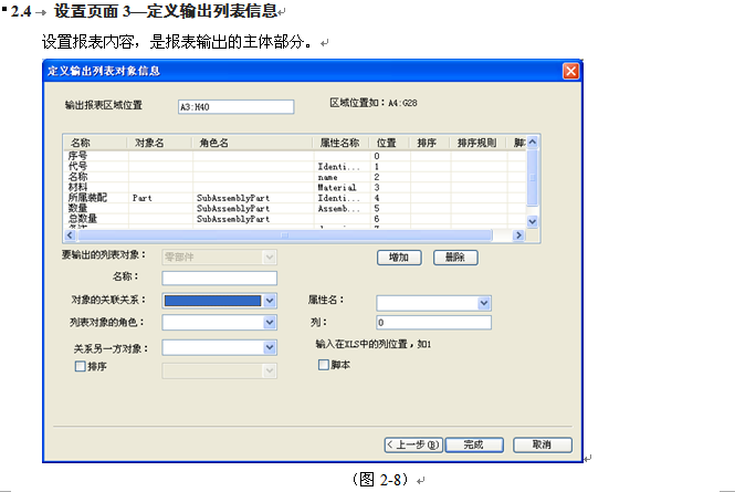

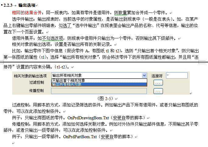

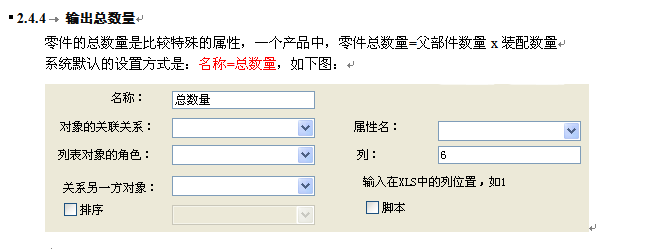

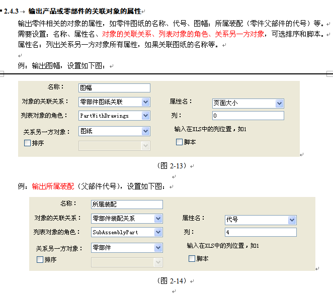

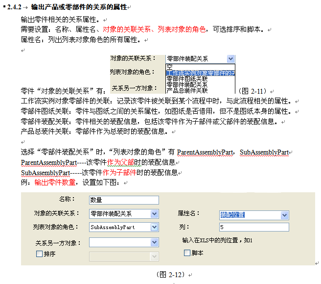

本文介绍报表定义的方法(针对Excle格式),各设置项的含义。
